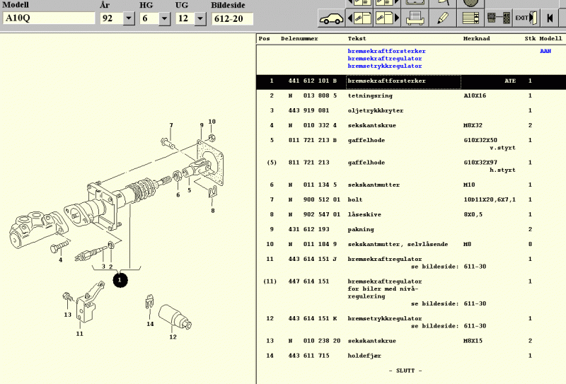

#2 Skrevet Oktober 26, 2004 Er det denne? 0 Del dette innlegget Lenke til innlegg Del på andre sider Flere delingsalternativer...

#4 Skrevet Oktober 26, 2004 Opprinnelig postet av Bjørn Badowski Er det denne? Oi oi har du hele delekatalogen du da!!! :-) Den delen jeg trenger er vel den delen som skrue nr 4 er til å feste! Altså den ytterste delen i motorrommet der rørene er skrudd. (På den sylinderen bremseveskebeholderen sitter festet) Den delen er ikke merket på bildet?? 0 Del dette innlegget Lenke til innlegg Del på andre sider Flere delingsalternativer...
#5 Skrevet Oktober 26, 2004 det er hovedbremsesylinderen det;) 0 Del dette innlegget Lenke til innlegg Del på andre sider Flere delingsalternativer...

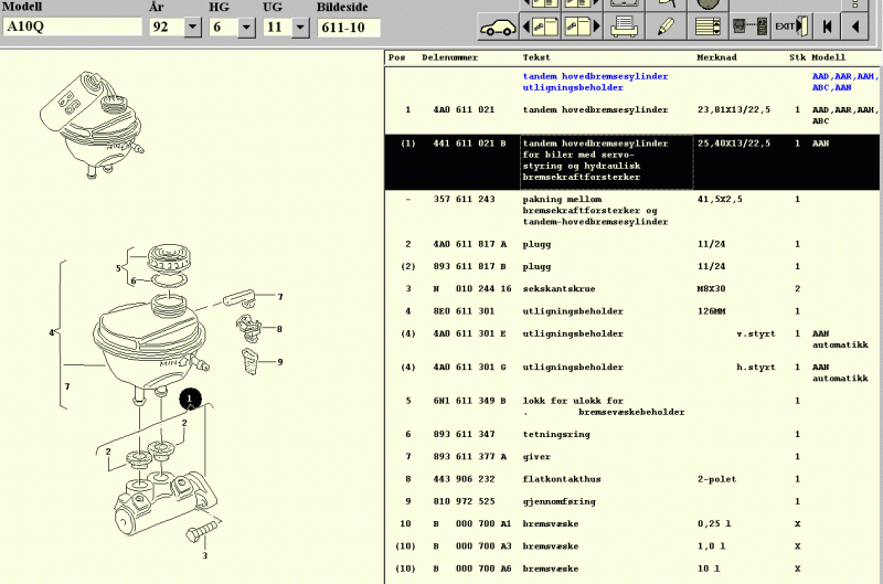

#6 Skrevet Oktober 26, 2004 Denne da? 0 Del dette innlegget Lenke til innlegg Del på andre sider Flere delingsalternativer...
#7 Skrevet Oktober 26, 2004 Det er vel AAN som er motorkoden på din? (Se siste kolonne i lista på høyre side). 0 Del dette innlegget Lenke til innlegg Del på andre sider Flere delingsalternativer...
#8 Skrevet Oktober 26, 2004 Opprinnelig postet av ståle tufte sivertsen det er hovedbremsesylinderen det;) Det har du rett i !! Har endret navnet nå!! Kanskje hovedbremsesylinderen er billigere??? 0 Del dette innlegget Lenke til innlegg Del på andre sider Flere delingsalternativer...
#9 Skrevet Oktober 26, 2004 Opprinnelig postet av Bjørn Badowski Denne da? Der er den ja 0 Del dette innlegget Lenke til innlegg Del på andre sider Flere delingsalternativer...
#10 Skrevet Oktober 26, 2004 Opprinnelig postet av Bjørn Badowski Det er vel AAN som er motorkoden på din? (Se siste kolonne i lista på høyre side). Skal være en AAN ja!! 0 Del dette innlegget Lenke til innlegg Del på andre sider Flere delingsalternativer...
