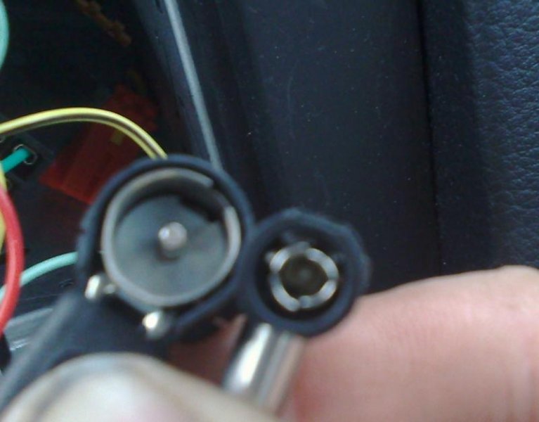

Hva er den lille små kabelen som kommer her sammen med antennekabelen??? Noen som vet? er dette strøm til antenneforsterker?
Er dette fremme ved spilleren? Kan det kanskje være for remote-signal til elektrisk antenne..?
Er fremme med spilleren ja. Men har den noen betydning For kvaliteten for radiosignalet? med tanke på antenneforsterker? sjekket antennen i taket, der er bare en antennekabel, denne går altså ikke opp til antennen..
Går ikke den kabelen inn i en klump på antennekabelen da, og så på antennekabelen opp til antenneforsterkeren?
Mener den legges på senterlederen på coax'en, og forer forsterkeren slik. Så tror du vil merke forskjell med og uten 12v på denne kabelen ja, om forsterkeren virker iallefall. Jeg har byttet en slik en som ikke så helt bra ut...
da må det sjekkes nærmere.. tenkte på å prøve å bytte antenne..
