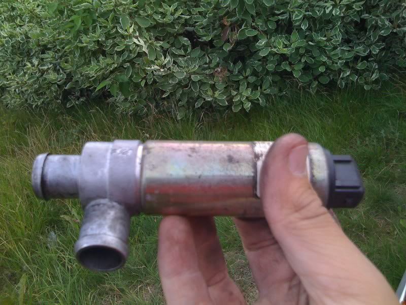

Så idag, så prøvde jeg å bytte mot en annen tomgangsregulator, men det hjalp heller ikke..
Jeg la derimot merke til at hvis jeg lar tenninga være på også setter på connectoren, så ser jeg ventilen inni åpner for fullt..
Så da tenkte jeg at det må være en giver et eller annet sted, som sier at tomgangsventilen skal åpne for fullt..

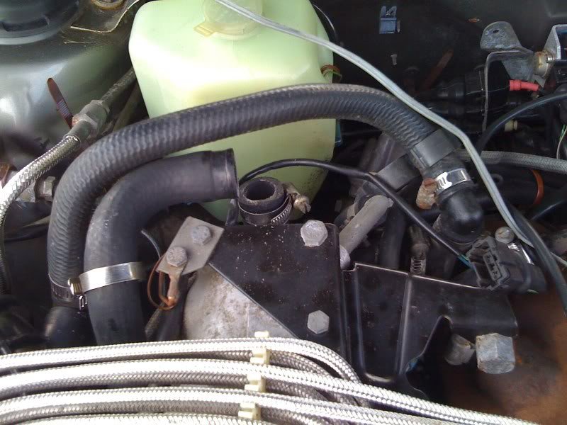

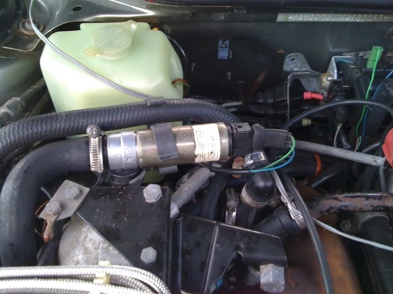

Har tatt noen bilder, i tilfelle folk er i tvil hva det er snakk om...
Sjekk tomgangsbryter og ledninger ved gasspjeldet, har vært borti at tomgangen blir helt spinnvill dersom denne slutter å virke ordentlig..
Hmm, etter hva jeg så i mørket, var det ikke lett å se noen skruer.. Sitter knotete til eller?
Så tenker vi oss at jeg får av lokket, hva skal jeg se etter, evt. er det noe jeg kan få målt på med multimeter?

Derimot så når jeg fikk en annen en til å kutte motoren mens jeg banna og sverta, så hørte jeg en suselyd, så jeg ser litt rundt, og der!!! langt innimellom, tragt til, så var det en liten slange mellom innsuget og topplokket, og den var det hull i.. Her nå også tec7 den også igår, og satt det på plass idag..
