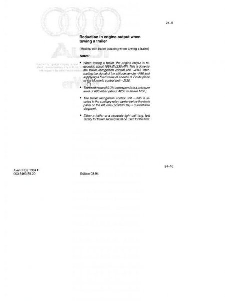

#8 Skrevet September 10, 2008 finnes hengerfeste til rs2 men dette er spessielt hva gjelder ledningsnett... effekten senkes med ca 100 hk ved innkobling av hengerfeste kontakt på rs2.. dette for at brå accellerasjon ikke skal rive filler av saker og ting du henger på og selve hengerfeste. 0 Del dette innlegget Lenke til innlegg Del på andre sider Flere delingsalternativer...
#9 Skrevet September 10, 2008 finnes hengerfeste til rs2 men dette er spessielt hva gjelder ledningsnett...effekten senkes med ca 100 hk ved innkobling av hengerfeste kontakt på rs2.. dette for at brå accellerasjon ikke skal rive filler av saker og ting du henger på og selve hengerfeste. Dette vil jeg gjerne se dokumentasjon på... 0 Del dette innlegget Lenke til innlegg Del på andre sider Flere delingsalternativer...
#10 Skrevet September 11, 2008 Brage, here we go.. 0 Del dette innlegget Lenke til innlegg Del på andre sider Flere delingsalternativer...
#11 Skrevet September 11, 2008 Rare greier at det er sånn. Bilen min kan da dra henger med full ytelse, og det er ikke ytelse som står særlig tilbake for en RS2.. Hengerfestet ser ganske likt ut det som er vanlig avtakbart på alle andre Audi også. Ellers er det jo ymse større pickups og lignende som har ytelse og moment laaaangt over det en RS2 har som også drar henger på full guffe.. 0 Del dette innlegget Lenke til innlegg Del på andre sider Flere delingsalternativer...
#12 Skrevet September 11, 2008 Varmeutviklingen på en turbo motor er tilnærmet proporsjonal med last/load. Eksostemp ved bruk av tilhenger er en helt annen enn ved "tom" bil. Opp bakkene mot Asker fra Sandvika skilte det nesten 200 grader i eksostemp på min A4 med og uten campingvogn på slep ( full gass selvsagt ). 0 Del dette innlegget Lenke til innlegg Del på andre sider Flere delingsalternativer...

#17 Skrevet Januar 19, 2009 På dei bilene som er levert orginalt (westfalia) har reduksjon på motor effekt når kroken brukes, mye ledninger, har et sett liggende som skal montere på den ene min. Tror det er kun westfalia sine kroker som går under fangeren bak, finnes noen brukte å få kjøpt en skjelden gang. 0 Del dette innlegget Lenke til innlegg Del på andre sider Flere delingsalternativer...
