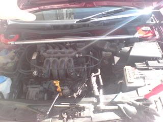

blir dette riktig montering av stab.stag?
lurer på om noen kan bekrefte at dette blir riktig før jeg borrer hullene?
Blir ikke feil, men ville ha snudd staget slik at det kommer nermere torpedovegg, om det er mulig.

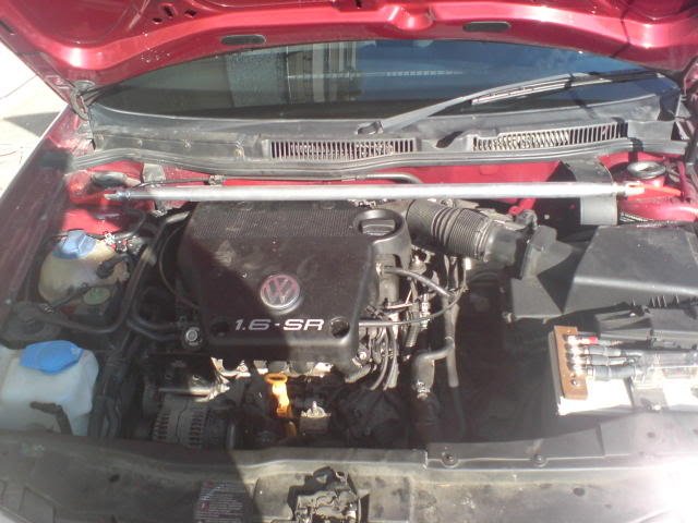

var ikke mulig å sette det andre veien...ble sånn som dette
Dette er forresten ikke et stabilisatorstag, men et tårnstag, som stiver av bevegelsen i toppen av fjærtårnene. Litt usikker på om det har noen kjempestor effekt med et sånt stag, siden fjærtårnene sitter såpass nærme torpedovegg.
Husk å ha på grunning og lakk der du borrer hull, ellers ender du fort opp med ei skikkelig rustfelle der.
Pirke-pirke....
Merker stor forskjell på styrerespons med tårnstag.
