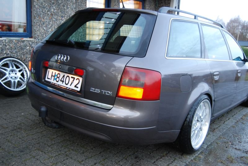

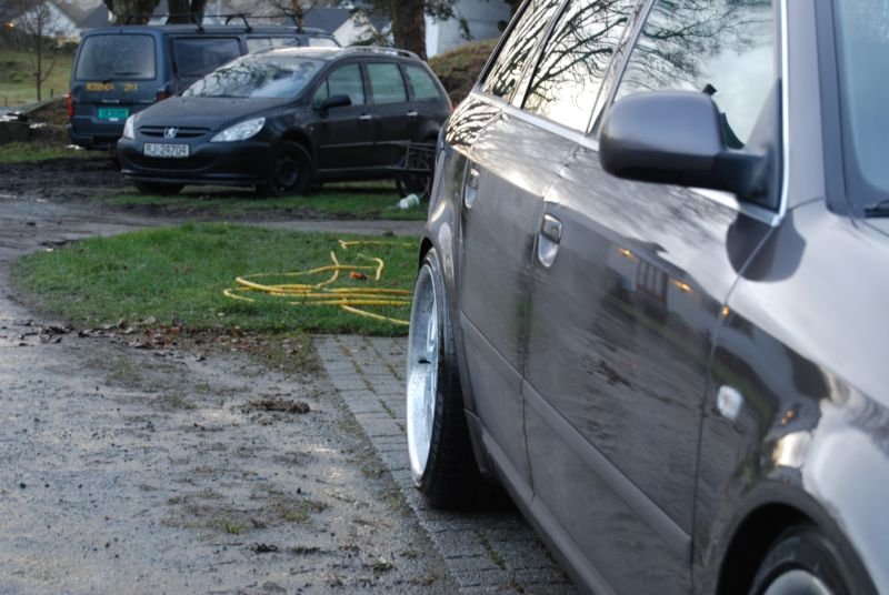

#3 Skrevet September 2, 2008 Eg har 225 40 18 piggfrie dunlop på 9x18, og hos meg fungerer det helt fint. riktig nok så har vi ikke vinter her eg bor: rolleyes kan finne ett bilde vis du vil se hvorden det ser ut 0 Del dette innlegget Lenke til innlegg Del på andre sider Flere delingsalternativer...
#4 Skrevet September 2, 2008 Eg har 225 40 18 piggfrie dunlop på 9x18, og hos meg fungerer det helt fint. riktig nok så har vi ikke vinter her eg bor: rolleyes kan finne ett bilde vis du vil se hvorden det ser ut Det hadde vært supert... Jan Brede 0 Del dette innlegget Lenke til innlegg Del på andre sider Flere delingsalternativer...
#5 Skrevet September 2, 2008 Eg trudde eg hadde bilder det viste bedre på her er ett par. 0 Del dette innlegget Lenke til innlegg Del på andre sider Flere delingsalternativer...
