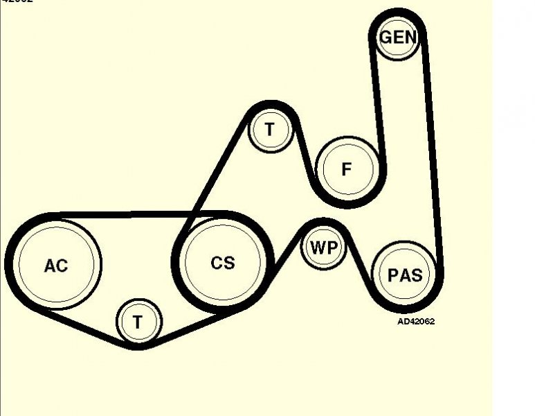

#1 Skrevet September 2, 2008 Skal bytte begge disse reimene på min 2000 A6 1.9TDI idag. Noen som har noen tips på hvordan servoreima byttes? Jeg fant en annen tråd hvor det sto beskrevet bytte av klimareima men ikke noe for servoreima. Begge reimene mine røyk igår så jeg er litt usikker på hvordan servoreima skal ligge. 0 Del dette innlegget Lenke til innlegg Del på andre sider Flere delingsalternativer...
#2 Skrevet September 2, 2008 (endret) Der er føring av multireim.. 0 Del dette innlegget Lenke til innlegg Del på andre sider Flere delingsalternativer...

#6 Skrevet September 2, 2008 klima reima er vel stramma med en strammer som du skrur for hånd..? jeg tenkte på den store fjærbelasta saken (den øverste T-en på bildet..?) denne hadde blitt slark i hos meg, så den tok nesten bare midt på reima og hadde laget et nydelig hakk i hele reima. bra jeg oppdaga det før den røyk. rett meg om jeg tar feil:) 0 Del dette innlegget Lenke til innlegg Del på andre sider Flere delingsalternativer...

#10 Skrevet September 3, 2008 På klima reima må jeg vel løsne strammehjulet for å få på reima. Hvordan er det på den lange multireima? Strammehjulet der er jo fjærbelastet. er det noen spess måte man må montere reima på? noe man må av med for å få den på? 0 Del dette innlegget Lenke til innlegg Del på andre sider Flere delingsalternativer...
#11 Skrevet September 3, 2008 det stemmer med klimareima. den andre er fjærbelastet som du sier, jeg bruker å ta en 17mm fastnøkkel på den "firkanten" som stikker ut på eine sida. vrir denne slik at reima slakkes av, og fjerner reima. det er et hull et sted på strammeren som du kan stikke et borr eller noe inni for at den skal stå i spent posisjon. husker ikke nøyaktig hvor dette var og dimensjonen på det 0 Del dette innlegget Lenke til innlegg Del på andre sider Flere delingsalternativer...

#16 Skrevet September 3, 2008 Bare et lite spm, hvor ser du denne firkanten som du benner på på strammehjulet, er dette noe man gjør nedenifra eller fra toppen? hvilken rekkefølge på reimhjulene er det enklest å legge reima på, hvilket reimhjul er det siste man legger reima over for å gjøre det enklest mulig. 0 Del dette innlegget Lenke til innlegg Del på andre sider Flere delingsalternativer...
#17 Skrevet September 3, 2008 du ser den når du åpner panseret rekkefølgen ja.? hmm.. godt spørsmål. mener jeg tok dynamoen til slutt men er ikke heilt sikker. er trangt og litt kronglete det der. Bruker ofte å legge reima på de nederste reimhjule og knipe den litt fast i hjulene, i allfall det til høyre (når du står foran bilen), med en vicegrip-tang for at den ikke skal dette av og skape enda mer frustrasjon i mitt allerede varme hode;) 0 Del dette innlegget Lenke til innlegg Del på andre sider Flere delingsalternativer...

#23 Skrevet Oktober 12, 2008 Her er det tydeligvis noe mer som er galt. idag røyk multireima igjen. Mens klimareima er like hel. Alt av reimhjul snurrer uten motstand og heller ikke slark. kan det være at strammehjulet har blitt litt slakk etter disse årene slik at reima rett og slett hopper av? 0 Del dette innlegget Lenke til innlegg Del på andre sider Flere delingsalternativer...
#24 Skrevet Oktober 12, 2008 samme som det var på min..(dog 1.8T) men der var den fjærbelaste spennhjulet(øverste T`en på bildet) som var slitt så spiste reim.. koster vel 12-1300 minus rabatt.. Den ble byttet og problemet forsvant.. 0 Del dette innlegget Lenke til innlegg Del på andre sider Flere delingsalternativer...
#25 Skrevet Oktober 13, 2008 tror nok som Anders sier her at det er spennhjulet som er problemet. Sjekk om dette ser beint ut og at det er uten slark.blir ofte bevegelse i det, slik at det legger seg skeivt på reima og dermed spiser denne opp 0 Del dette innlegget Lenke til innlegg Del på andre sider Flere delingsalternativer...
