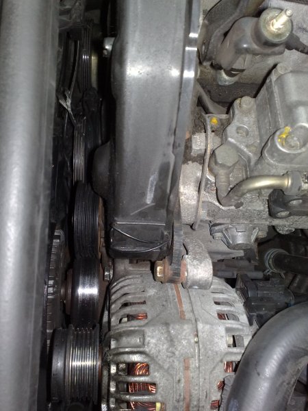

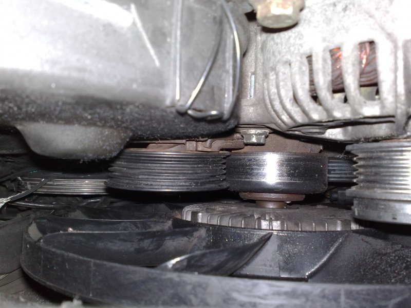

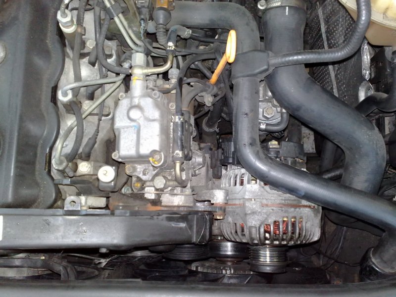

Må ærlig innrømme at jeg ikke klarer å se disse skruene jeg.
Her er noen bilder jeg tok isted. (ser forresten godt at strammehjulet er kaputt.)
åj åj, beklager, my bad. ser ikke slik ut på min.. er nok noen andre som har lure tips her da...;)

Da har jeg funnet ut at dette er en SKIKKELIG drittjobb.
Strammehjulet med brakett er ganske enkelt skrudd fast med 1 mutter på baksiden. enkelt å komme til og løsne.
MEN, når man har løsnet dette så får man det ikke ut da hele fjærdelen til strammehjulet butter i reimhjulet til vifta/vannpumpa.
Så man må av med vifte, viskosekobling,reimhjul osv for å få av dette.
for å få av disse tingene må fronten demonteres og settes i servicestilling.
