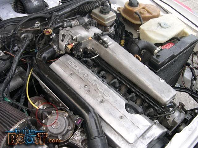

#1 Skrevet September 2, 2008 Har en S4 avant -93 hvor blinklys ikke virker. Har sjekket sikring og den er hel. Nødblink virker heller ikke.. Er det noe blinklysrelè på disse bilene? Eventuelt hvor sitter det? Er det noe grisedyrt så jeg må skaffe det brukt, eller koster det ikke mye nytt? Varme i sete på førerside virker heller ikke, men funker fint på passasjer. Kan dette også være sikring, eller går de på samme? Kjenner ikke så godt til disse bilene, og har nettopp kjøpt min så hadde vært fint med noen tips. Ser også nede i motorrommet så ser det ut som det mangler en ledning. Legger ved bilde hvor den er tilkoblet. Hvilken funksjon har denne? Trenger jeg den? Ved max pådrag viser kjørecomputeren 2.0 bar på turbotrykket, regner med det er inkl atmosfæretrykk? 0 Del dette innlegget Lenke til innlegg Del på andre sider Flere delingsalternativer...
#2 Skrevet September 2, 2008 Kjørecomputeren viser absolutt trykk (inkl. 1 atmosfære). Blinklysreleet sitter enten under dashbordet på førersiden, eller under lokket i motorrommet ved torpedoveggen også på førersiden. Ang. den slangen du har ringet rundt på bildet så sitter ikke den på wastegate'n på min S4 hvertfall. Ei heller sett det på noen andre S2/S4/S6/RS2 motorer, ei heller på eldre 10V turbomotorer.. 0 Del dette innlegget Lenke til innlegg Del på andre sider Flere delingsalternativer...

#4 Skrevet September 3, 2008 Varmen i førersetet dør ofte på disse, du kan bytte varmematta, men den koster opp mot 1200,- pr setedel, hvis jeg ikke husker helt feil. Jeg har fikset min etpar ganger, men det er veldig vanskelig å få til å holde.. Den ryker oftest i sitteputen pga. at noen setter et kne nedi der for å hente noe i bilen, men også i bakkant av setet. Tips nederst på denne siden: http://www.s-cars.org/postnuke/modules.php?op=modload&name=Downloads&file=index&req=viewdownload&cid=3 Blinkerreléet kan så vidt jeg husker byttes til det nye med komfortfunksjon (3 blink ved feltskifte) men er ikke helt sikker! (Det _kan_ også være forskjell på reléene hvis du har 'tysk' eller 'norsk' versjon med eller uten 'ensidig parklys', dvs. hvis du drar blinken til den ene siden med alt av, skal parklyset på kun én side tennes.) Samme sikring på begge sider. Wastegaten har kun tilkobling under membranet på AAN, på den på bildet er det sannsynligvis en ettermonert boostcontroller som kontrollerer trykket ved å holde igjen på toppen. Gøy! 0 Del dette innlegget Lenke til innlegg Del på andre sider Flere delingsalternativer...
#5 Skrevet September 4, 2008 ja, den kontakten skal vell gjerne monteres til N75 ventilen din tror jeg 0 Del dette innlegget Lenke til innlegg Del på andre sider Flere delingsalternativer...
