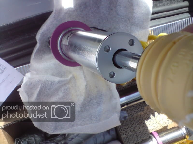

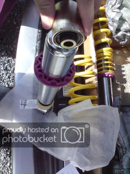

#8 Skrevet September 3, 2008 har bilde av over og under demperen. noen som kan forklare hvordan man justerer stivheten på den? 0 Del dette innlegget Lenke til innlegg Del på andre sider Flere delingsalternativer...
#9 Skrevet September 3, 2008 Hvis du leser i papirene som fulgte med, så står det at du må trykke demperen helt i bunn, da tar stempelet tak i justeringsskruen, så vrir du til anbefalt styrke som står i bruksanvisningen. 0 Del dette innlegget Lenke til innlegg Del på andre sider Flere delingsalternativer...
#10 Skrevet September 3, 2008 aha. var det de mente ja. trodde det var noe jeg måtte skru av ellerno jeg. takktakk 0 Del dette innlegget Lenke til innlegg Del på andre sider Flere delingsalternativer...
