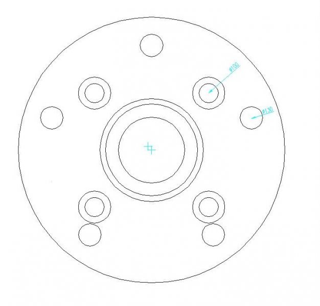

Hei
Jeg har liggende følgende adaptere;
4x130 ->5x130 (Boble -> porsche)
Disse kan du borre om til 4x100.
Hulla blir da 15mm på innsiden av 4x130 sirkelen din.
takk for svar.
hvordan skal jeg måle dette opp for å tegne det opp på adapteren, slik at jeg hvor det skal borres/gjenges opp?
Hvis jeg går ut i fra centeret i midten av adapteret, hvordan måler jeg det opp?
4x100 betyr det at det er 100mm fra centerer og ut til hvert hull?.
Mples da avstanden i centeret på hvert bolthull?, eller er det ytterst på hvert bolthull?
takk for svar.
Det er 4 hull på en boltsirkel diameter på 100mm.
Er nok senter på hulla som gjelder.
takk for svar.
Det er ikke 100mm fra senter av adapteren og ut til hvert hull.
4x100 sier at det er 4 hull med 100mm avstand mellom hvert hjørne i kvadratet. Hvert hjørne er i senter av hvert bolthull.
