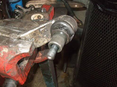

#1 Skrevet September 11, 2008 På min Passat 3BG 2003 modell skal vi bytte bærearmene (de nedre) Har prøvd før. Problemet er at det er en hylse som egentlig skal sitte igjen i Navet, men som sitter bom fast på den ene bærearmen på begge sider. Denne hylsa fikk vi ikke av. Har fått bekreftet av møller at denne skal stå igjen i Navet. Og nå skal bilen gjerne på bukk i helga for et nytt forsøk. Men hadde jo vert mye letter å kjøpt 2 nye hylser. Men i følge ETKA så finnes ikke denne hylsa.. Men er det noen som vet om denne er å få tak i uten å kjøpe helt nye nav? Mvh Eirik 0 Del dette innlegget Lenke til innlegg Del på andre sider Flere delingsalternativer...

#4 Skrevet September 12, 2008 Har skiftet MANGE bærearmer av denne typen på jobb, men har aldri hørt om eller sett denne hylsa du snakker om.Bilde?? Hei. Takk for svar. Var visst en mekanikker på Møller som hadde vert borti problemet før. Men glemte å spørre om denne gikk ann å kjøpe da... Her er et bilde: 0 Del dette innlegget Lenke til innlegg Del på andre sider Flere delingsalternativer...
#5 Skrevet September 13, 2008 Denne hylsa står på de biler som aluminiums-spindel. har vært utfor att de har fulgt med ut endel ganger. Men aldri når lenkarmen skulle byttes, så har ikke prøvd å få de av. Kanskje kappe opphengskula over kransen på hylsa og slå/presse den ut? 0 Del dette innlegget Lenke til innlegg Del på andre sider Flere delingsalternativer...
#6 Skrevet September 14, 2008 Da er dette problemet løst. Takker for svar. En kraftig "gaffel" og en sleggehammer så spratt hylsa til slutt av etter en god del banking. All kredd til Trym på forumet for hjelpen 0 Del dette innlegget Lenke til innlegg Del på andre sider Flere delingsalternativer...
