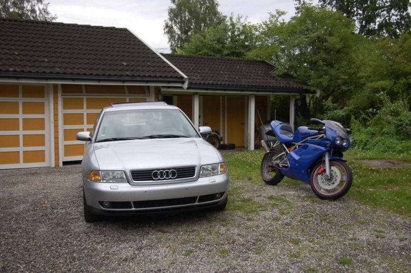

#5 Skrevet Juli 30, 2010 Hei ! Beklager å måtte bumpe en så gammel tråd... Holder på å prøvemontere en faceliftfanger fra en 2000 A4 på min 1996-modell. Festene på sidene er helt ulike, og festebrakettene som sitter på siden av bilen fra 2000-modellen passer ikke på min... Hva må gjøres ? Har søkt, men finner bare at det skal rett over... Takk for evt. hjelp Mvh Erlend 0 Del dette innlegget Lenke til innlegg Del på andre sider Flere delingsalternativer...
#6 Skrevet Juli 30, 2010 Hei ! Beklager å måtte bumpe en så gammel tråd... Holder på å prøvemontere en faceliftfanger fra en 2000 A4 på min 1996-modell. Festene på sidene er helt ulike, og festebrakettene som sitter på siden av bilen fra 2000-modellen passer ikke på min... Hva må gjøres ? Har søkt, men finner bare at det skal rett over... Takk for evt. hjelp Mvh Erlend Fant samme problemet med min S4 fanger fremme. Du må enten skaffe deg noen føringsstykker som passer eller lage nye fester til dem. 0 Del dette innlegget Lenke til innlegg Del på andre sider Flere delingsalternativer...
#7 Skrevet Juli 30, 2010 Vet du om det fins "føringsstykker" for a4 slik at det passer rett over ? Hva gjorde du med din ? 0 Del dette innlegget Lenke til innlegg Del på andre sider Flere delingsalternativer...
#8 Skrevet Juli 30, 2010 På min us facelift er jo alt av karroseri facelift, men fangere er pre facelift. Så det går vel ann å feste på en måte. 0 Del dette innlegget Lenke til innlegg Del på andre sider Flere delingsalternativer...
#9 Skrevet Juli 30, 2010 Vet du om det fins "føringsstykker" for a4 slik at det passer rett over ? Hva gjorde du med din ? Vet ikke om det fins føringsstykker til faceliftfanger til pre-faceliftbil, men det Kristian sier så er der kanskje håp for det Hos meg så hang fangerene en god del, også bake. Bake naglet jeg en liten del av fangeren til innerskjermen slik at den ikke hang lenger, men fremme lot jeg det bare henge iogmed jeg har valset skjermen noe fremme så det ble ikke så tydelig. Både fremme og bake passet det kun 2 av 3 festepunkt til føringsstykkene. Gjør dem ikke det hos deg da? 0 Del dette innlegget Lenke til innlegg Del på andre sider Flere delingsalternativer...
#10 Skrevet Juli 30, 2010 Er ikke verre enn å modifisere litt.. Bruk førestykkene som hører til fangeren og borr nye hull i desse for å kunne feste desse i orginalhulla på skjermen din.. Eventuellt få shimsa ut får å få rett vinkling på desse viss det ikke sku stemme... Samma jeg gjorde når jeg satte på S4 fronten.. der passa bare en av skruene. Så resten tilpassa jeg selv... Sitter nå som støpt..! Sant Sindre?! hehe.. På tide å få på gamlefangeren min nå Velle! Fått lakka den da? Gleder med til å se resultatet 0 Del dette innlegget Lenke til innlegg Del på andre sider Flere delingsalternativer...

#14 Skrevet Juli 31, 2010 Vet ikke om det fins føringsstykker til faceliftfanger til pre-faceliftbil, men det Kristian sier så er der kanskje håp for det Hos meg så hang fangerene en god del, også bake. Bake naglet jeg en liten del av fangeren til innerskjermen slik at den ikke hang lenger, men fremme lot jeg det bare henge iogmed jeg har valset skjermen noe fremme så det ble ikke så tydelig. Både fremme og bake passet det kun 2 av 3 festepunkt til føringsstykkene. Gjør dem ikke det hos deg da? Med meg passa 1 av 3. Skal undersøke litt om det er mulig å få taki braketter som skal passe. Viss ikke er det jo mulig å tilpasse 0 Del dette innlegget Lenke til innlegg Del på andre sider Flere delingsalternativer...
