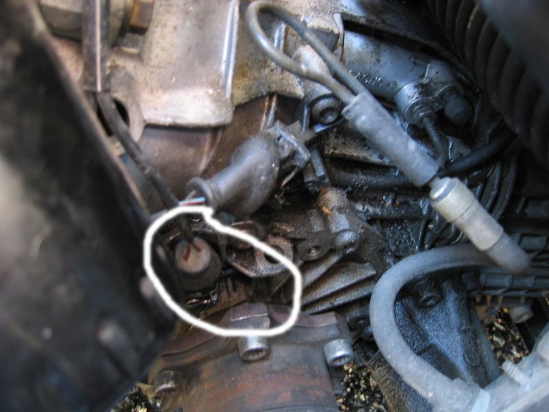

#7 Skrevet November 2, 2004 Tokk noen bilder i dag. På A6'en sitter den på førersiden over drivakslingen 0 Del dette innlegget Lenke til innlegg Del på andre sider Flere delingsalternativer...
#8 Skrevet November 2, 2004 å slik ser den ut 0 Del dette innlegget Lenke til innlegg Del på andre sider Flere delingsalternativer...
