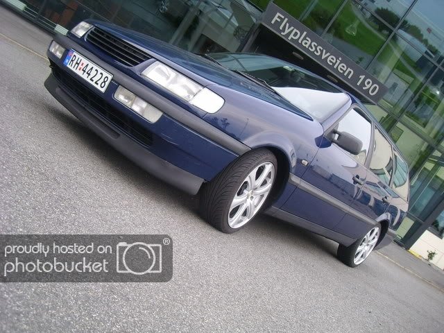

Jeg tenke å ta enn full lakkrens på bilen min. Trenger da noen råd å tips om hvordan jeg skal gå frem for å få best mulig resultat. Bilen har enn del småriper rundt om, spesielt på begge bakskjermene og støtfangeren foran, som jeg gjerne skulle hatt bort (fanger er vel muligens litt vanskelig å slipe noe på, pga plast), så dermed vurderer jeg å vannslipe der hvor de verste ripene er. Noen som har noen mening anngåede det å vannslipe for så å polere opp igjen bilen ? Jeg bruker Meguiars sine poleringsprodukt : rock :
Takker for alle svar..;) !
Legger med ett bilde av utgangspunktet:
