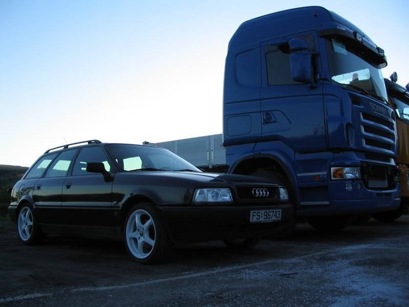

#12 Skrevet September 21, 2008 har 215/40-17 på avanten, helt greit det. med nok senk selvfølgelig.. må regne med litt mer speedometerfeil med mindre hjul 0 Del dette innlegget Lenke til innlegg Del på andre sider Flere delingsalternativer...
#13 Skrevet September 21, 2008 Samme som type44 også det da? Jepp, samme som på type 44. Mindre dekk ser usannsynlig teit ut med mindre man senker bilen sinnsykt, og speedometeret blir jo helt på trynet. 0 Del dette innlegget Lenke til innlegg Del på andre sider Flere delingsalternativer...
#14 Skrevet September 22, 2008 har 215/40-17 på avanten, helt greit det. med nok senk selvfølgelig.. må regne med litt mer speedometerfeil med mindre hjul Bilde? 0 Del dette innlegget Lenke til innlegg Del på andre sider Flere delingsalternativer...

#17 Skrevet September 22, 2008 Har ikke bilde etter senk. ser sånn ut uten senk. et40 uten spacer på disse 0 Del dette innlegget Lenke til innlegg Del på andre sider Flere delingsalternativer...
