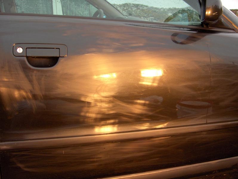

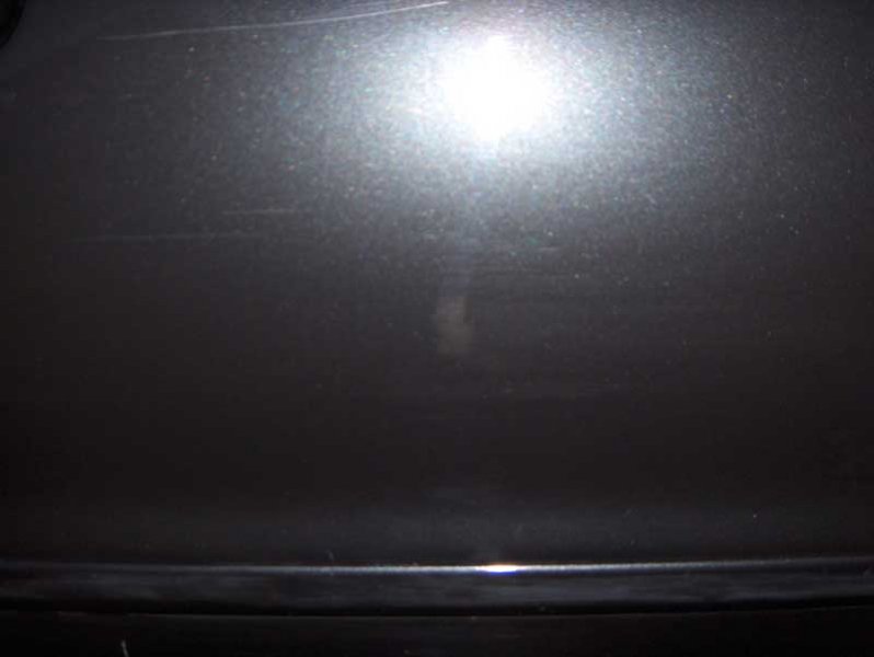

Døra ble pussa og polert på nytt med SIP og 106ff samme behandling som over, bare 3-4runder med SIP denne gangen. Ripa ble nesten borte, var en ganske dyp ripe.

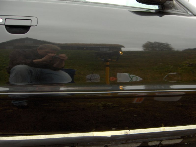

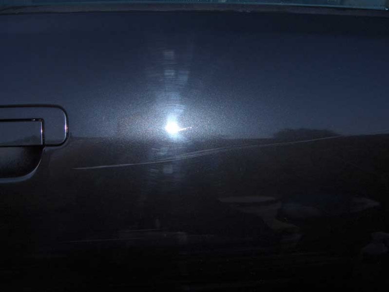

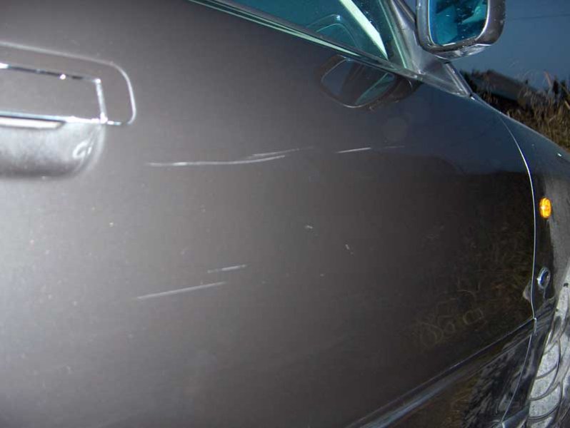

Her er noen bilder av døra.
De ripene der er det ingenting å gjøre med foruten å fylla ripa med klarlakk f.eks, hadde tilsvarende ripe på en S8 jeg tok, noen ganger må man nesten bare være fornøyd med 90% av ønsket resultat..

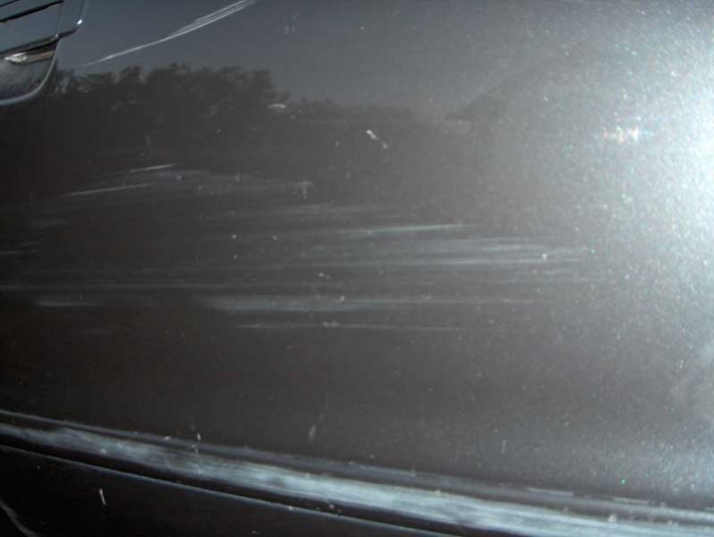

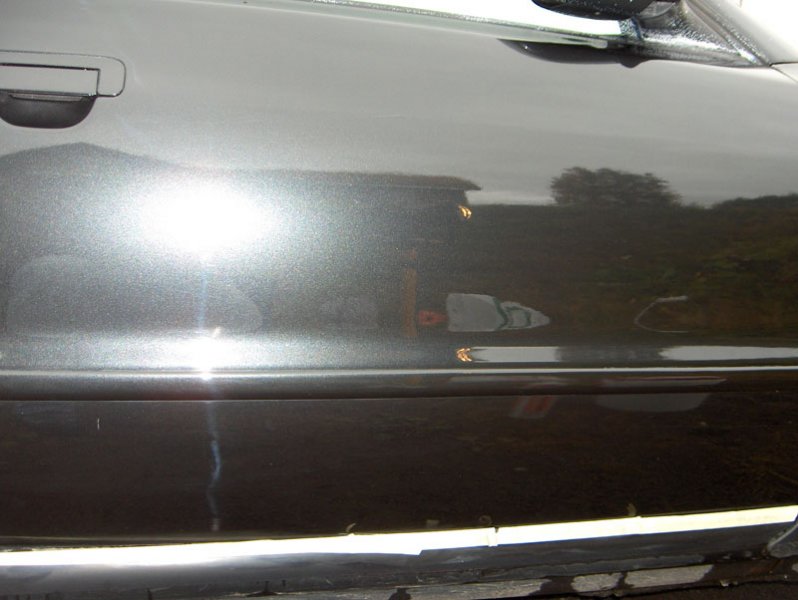

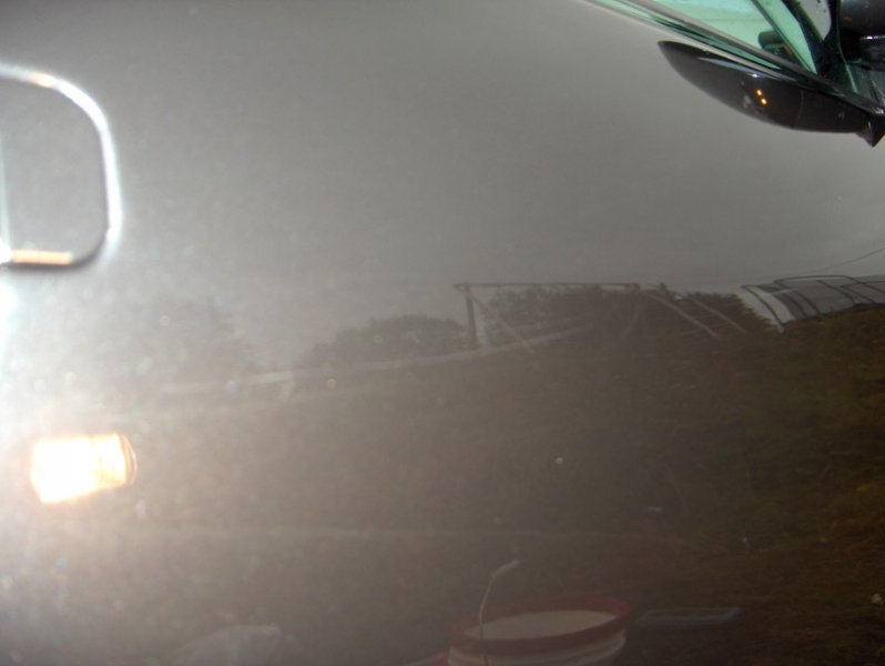

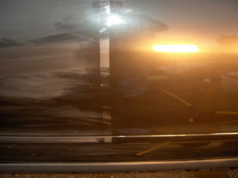

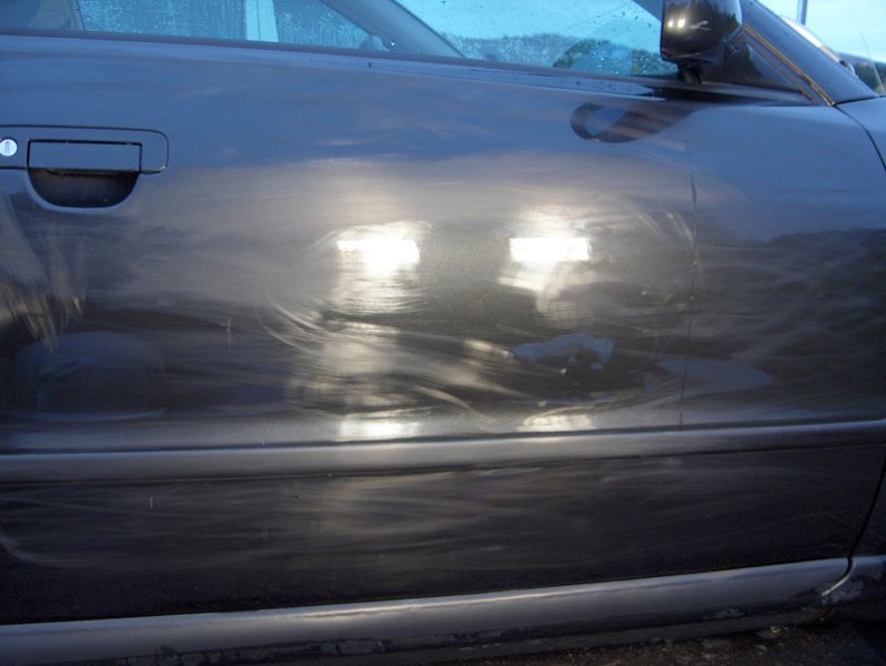

Bilder etter runde 2 med puss og polering.

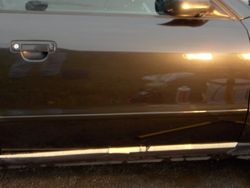

etter ferdig polering og voksen lagt.
Ble rimelig fornøyd etter andre runde med pussing og polering.
Så nå er det bare resten av bilen igjen. Som blir tatt i morgen hvis været holder.
Synes det var litt skummelt når man har pusset, ser ikke så bra ut. men artig å ta litt kjangser.
