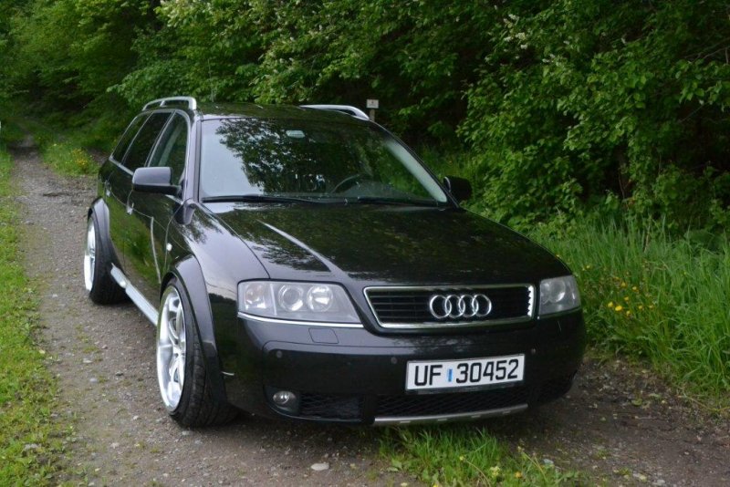

#3 Skrevet September 26, 2008 Felgene på Allroaden på bildet under har meg bekjent 10x20. Hvis felgene er, som jeg tror, 1-delte (P1) RH AW Crossline kommer de med både ET40 og ET25 i boltsirkel 5x112. Siden denne modellen av Allroad originalt kommer med ET16-25 tipper jeg at innpresset på de avbildede felgene er 25mm. 0 Del dette innlegget Lenke til innlegg Del på andre sider Flere delingsalternativer...
#4 Skrevet Mars 23, 2009 (endret) Hva heter eier av denne allroaden? har spm ang hjulene : ) hvis noen har flere bilder av den,legg de gjerne ut! trenger inspirasjon 0 Del dette innlegget Lenke til innlegg Del på andre sider Flere delingsalternativer...

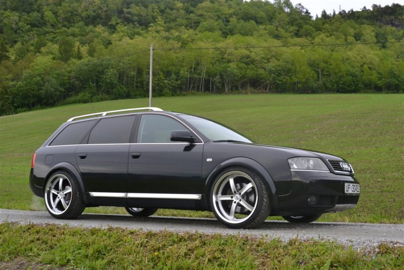

#13 Skrevet Mars 2, 2012 Bumper denne igjen.Noen som vet hva som er optimalt innpress på Allroad C5/4B på opp mot 10" felger? Allroad C5 og 10" felger krever ET 15. Jeg kjører med spacere som tilsvarer ET 17 og da er klaringen inn til fjærbeinet hårfin foran. Å finne felger i denne dimensjon og innpress er veldig vanskelig. Så det er ofte 2 muligheter: - Spacer - Borre om 5 serie bmw felg fra 5x120 til 5x112. Legger ved bilde av 10x20 ET17 (ET42-spacer 25mm) med 255/35 dekk. 0 Del dette innlegget Lenke til innlegg Del på andre sider Flere delingsalternativer...
#14 Skrevet Mars 2, 2012 Allroad C5 og 10" felger krever ET 15.Jeg kjører med spacere som tilsvarer ET 17 og da er klaringen inn til fjærbeinet hårfin foran. Å finne felger i denne dimensjon og innpress er veldig vanskelig. Så det er ofte 2 muligheter: - Spacer - Borre om 5 serie bmw felg fra 5x120 til 5x112. Legger ved bilde av 10x20 ET17 (ET42-spacer 25mm) med 255/35 dekk. Rå bil!! Ser ut som plassen er utnyttet bra her ja Takk for bra innspill!! 0 Del dette innlegget Lenke til innlegg Del på andre sider Flere delingsalternativer...

#18 Skrevet Mars 12, 2012 Felg tips,min x allroad.ABT Sportline 9x20" 0 Del dette innlegget Lenke til innlegg Del på andre sider Flere delingsalternativer...
#19 Skrevet Mars 12, 2012 Felg tips,min x allroad.ABT Sportline 9x20" Dem passet og veldig bra på bilen ja Vet du hva slags innpress det var? 0 Del dette innlegget Lenke til innlegg Del på andre sider Flere delingsalternativer...
#20 Skrevet Mars 13, 2012 Mener det var ET 20,det kan jeg sjekke. 0 Del dette innlegget Lenke til innlegg Del på andre sider Flere delingsalternativer...
