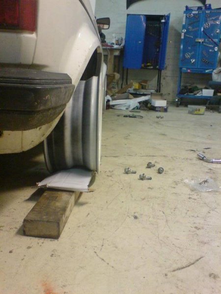

7x15 Porsche Cookiecutters med 20mm FK adaptere. Dette er riktignok til Golf mk1 og tar jeg ikke helt feil har disse endel mere plass i hjulbuen enn Lupo, noe som muligens vi by på problemer for deg, men alt går ;)
Ikke meninga å hore bilder av bilen min i tråden din, men slik får du hvertfall inntrykk av hva det er snakk om. Er du sikker på det er så høy ET som 32? Mine har 23,3..
