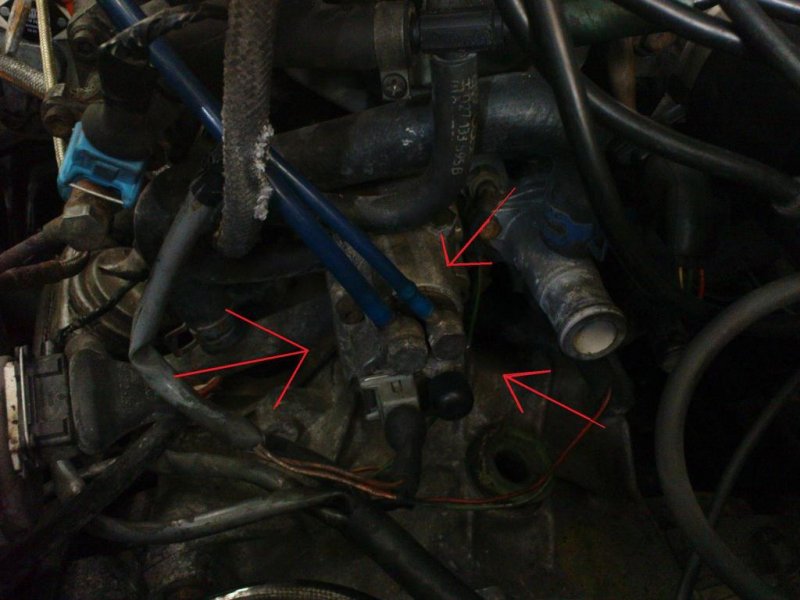

er det noen som vet hva denne boksen gjør, (styrer bensinen?) er på en 1,8 16v type kr
Warm up regulator.
styrer bensintrykk ved oppvarming
og vis den ikke virker så får du ikke bensintrykk?
og ha er det som styrer den?
temperaturen av blokka forteller den bensintrykket motoren skal ha...
Beskriv problemet med 16Vn din da?
alt virker, utenom at den ikke gir bensin i hoved-dysene, får trykk i alle slanger utenom de som går til hoved-dysene, og når jeg skrur av dysene, så renner bensinen bare ut når jeg åpner spjelet, er ikke trykk liksom
