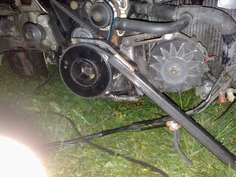

Fram med sveis og litt kreativitet...
Sånn ca slik laga jeg min (ikke fullt så skeiv som paint-tegninga kanskje :))
universalt verktøy som tar 10min. å lage:) vet ikke om det kan være litt hardt for svingnigsdempern kanskje men brukte det en gang, sleit reima rett før 400nm, men det var pga. grader i enden på røret.
Sist jeg trengte dette så laget jeg det av et emnerør og et armeringsjern(tok det nermeste og beste) så det ble ca. som orginalverktøyet bare at det gikk i bakken i stede for skrudd fast.

Lån deg en muttertrekker.. Lånte meg en passe stor hydraulisk en. Trykka på "avtrekkern" i ca 1 sekund så var bolten av..
samma gjorde jeg. har alle ventilene i orden etter 10000 kjørte km.Men ikke bruk det når det skal på at:p

har gjort det et par ganger med vanlig trekker uten problemer. minus er at man ikke har peiling på moment da..
da skal jeg kaste meg på det i morgen med ny "glede" og motivasjon, hehe:D
Av hadde jeg lett gjort det men aldri på igjen. Der er det ingenting som slår det rette moment!
Luft skal IKKE brukes til tiltrekking..I værste fall ender du opp me sprekt tannhjul og da har du det gående ;)
Som Andreassen sier,moment tiltrekking er ikke der for ingen ting..
