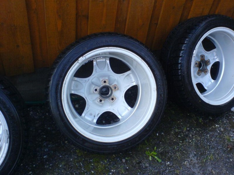

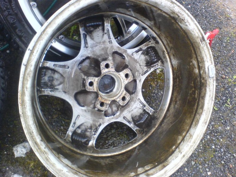

Har noen Alu felger, som sikkert ikke har blitt vasket eller noe på flere år..
Sitter mye fastbrent bremsestøv og møkk på alle felgene..
Sittet på badet nå i flere timer og våttslipt en felg med 2000papir og vann, funker jo men tar laang tid og blir ikke 100% men 90%
Noen tips på åssen jeg kan gjøre dette lettere? Clay? Evt. ett skikkelig rensemiddel som tar det? Prøvd med Megauirs All Wheel Cleaner, men funker ikke..
Hjelp?:)

Takker.. Men nå snakker jeg om nuppete bremsestøv/dritt som SITTER skikkelig fast, brent fast osv..
