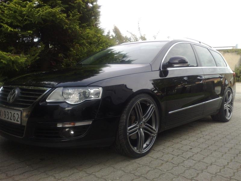

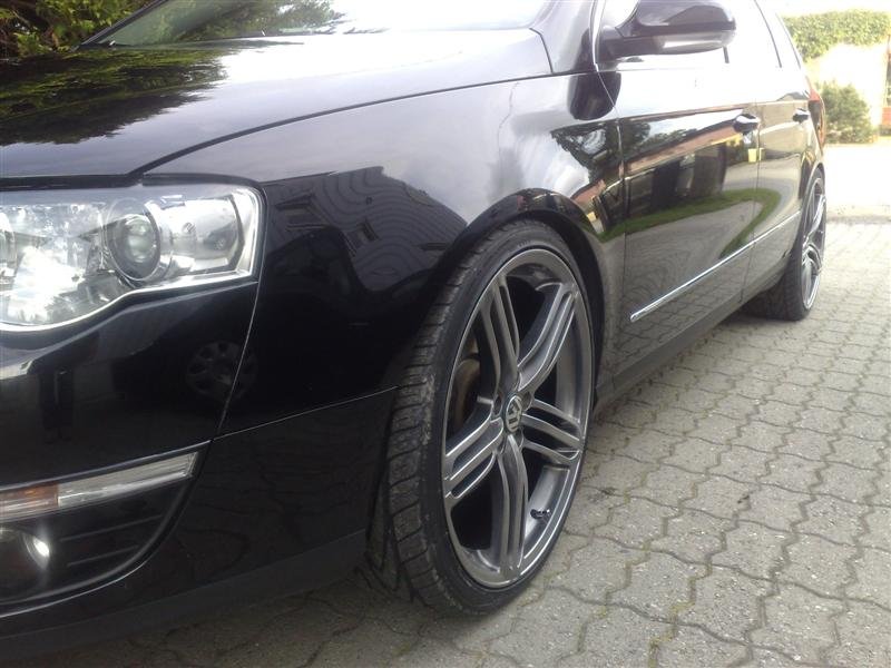

#4 Skrevet Oktober 12, 2008 Go for it Kenneth! Enig med Runar ang comforten. Har kjørt med begge deler på min Passat og syns ikke det var noe særlig forskjell. Her er bilder med ca 40mm senk og 20" 9x20 og ET 45 på bildene her. 0 Del dette innlegget Lenke til innlegg Del på andre sider Flere delingsalternativer...
