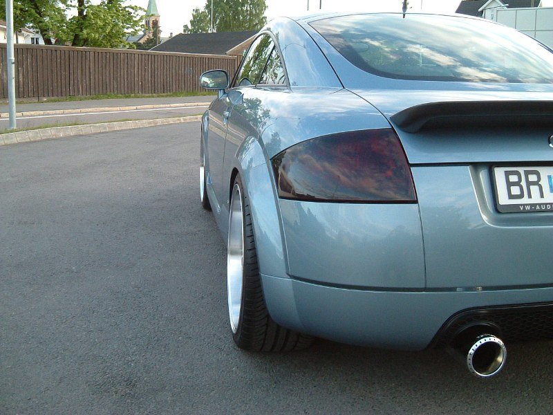

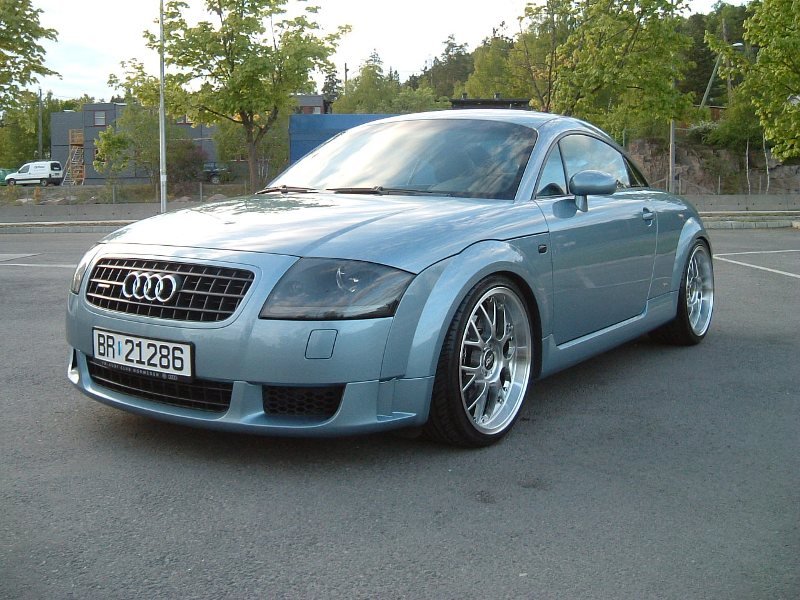

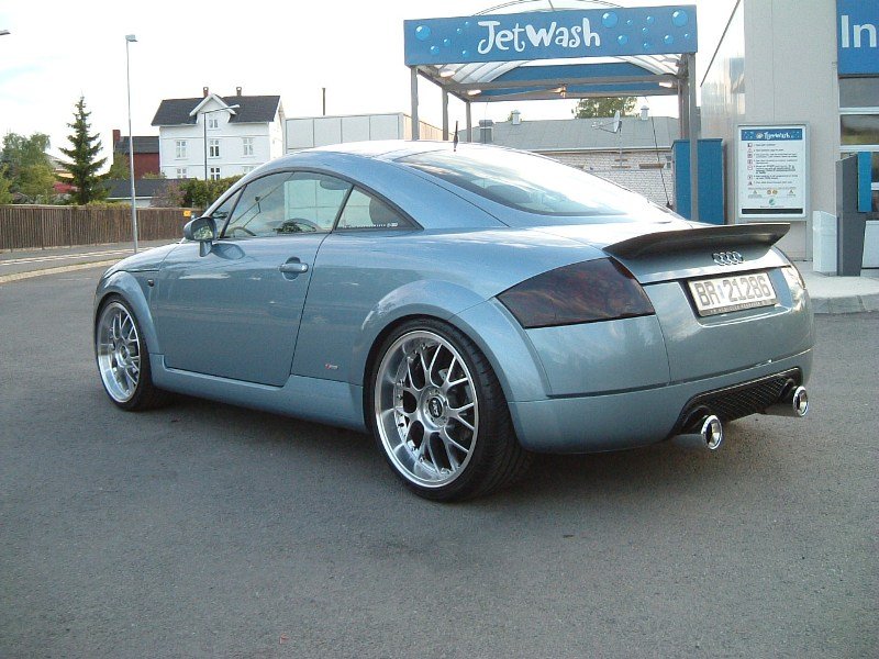

#17 Skrevet Oktober 17, 2008 Har kjørt en hel sesong på denne varianten på min TTquattro foran : 8.5x19 med 225/35-19 et 32 bak : 9.5x19 med 265/30-19 et 27 Dette går helt fint og er nok det du evt burde satse på på S3n også.... et par bilder Disse er også evt vurdert til salgs...... 0 Del dette innlegget Lenke til innlegg Del på andre sider Flere delingsalternativer...

#20 Skrevet Oktober 17, 2008 Har kjørt en hel sesong på denne varianten på min TTquattro foran : 8.5x19 med 225/35-19 et 32 bak : 9.5x19 med 265/30-19 et 27 Dette går helt fint og er nok det du evt burde satse på på S3n også.... et par bilder Disse er også evt vurdert til salgs...... Så da slettes ikke galt ut:) 225/35 og 265/30 er ikke så veldig avvikende på rulleomkrets heller.. 0,5cm bare. Flotte felger også Send meg en PM med hva du eventuellt skulle hatt for hjula.. Strekken påvirker neten ikke ruleomkr, hvis den gjør det i det hele tatt... men det vil nok se litt rart ut om du har 235 på både en 10" og en 8,5" det blir ikke likt utseende iallefall Men om du skal ha 9,5 tom bak ville jeg gått for 235 hele vegen. Riktig det du sier ang utseende, det må jo se helt teit ut! Men visste ikke at strekken ikke hadde noe betydning på rulleomkrets, så for meg at hjulet ble "flatere", om du skjønner hva jeg mener? Here you go: http://forum.vwaudi-club.no/showthread.php?t=25305&page=2 Der ser du jo omtrent hvor "bra" det passer.. hehe.. Men må innrømme at det var så ekstremt at jeg nesten syntes det var litt kult da jeg fant igjen bildene nå.. Hehe! Det så litt ekstremt ut på den bilen... men nå har jo S3 en smule bredere skjermer da, selv om han hadde valset... Frister å prøve, hehe:) 0 Del dette innlegget Lenke til innlegg Del på andre sider Flere delingsalternativer...
