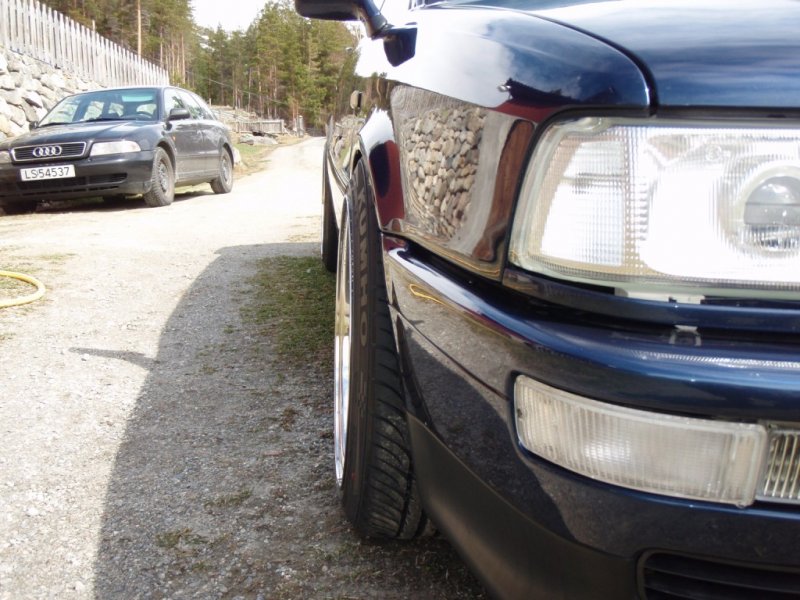

Her er 9X17 et 18 med 215/45-17.
Så det er egentlig bare til å glemme og la være å bestille adaptere altså.?
