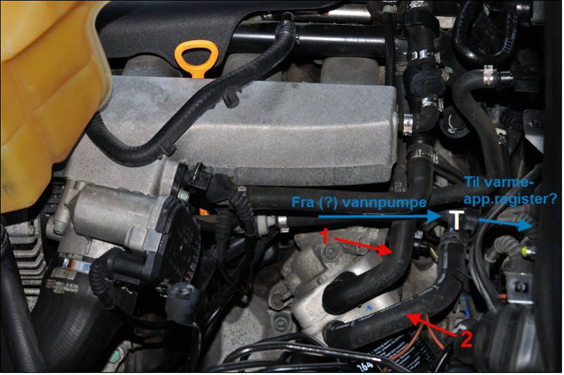

Holder på å montere Defa slangevarmer på en A6 1.8T motor (APU, 2000-mod.),men er usikker på hvilken av slangene fra oljekjøleren jeg skal koble varmeelementet inn på. I følge monteringsanvisningen fra Defa skal følgende gjøres:
"Kappe slangen mellom oljekjøleren og varmeapp.slangen ca 30mm (30cm? - min kommentar) fra oljekjøleren. Monter T-stykket (5)"
Se skisse fra monteringsanvisning samt bilde fra motorrommet. Skal T-stykket monteres inn på slange 1 eller slange 2 fra oljekjøleren?

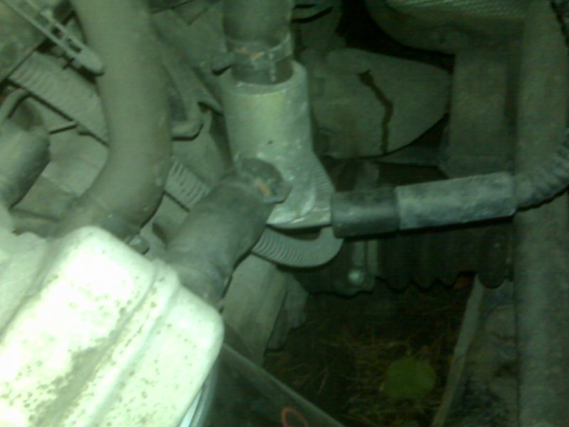

Monterte hvertfall min på slange 2. Men ikke f... jeg fant noe feste mulighet for branketten de mener skal holde elementet. Har hengt på i fire år uten problem, veier ikke mye så slangen holder den fint på plass der den skal være.

Takk for svar, Jarand. Ser ut som om du har valgt en annen løsning enn den som er skissert i Defa-monteringsanvisningen (annet fabrikat?). Iflg. Defa skal varmeelementet monteres inn i en "ny sløyfe" mellom tappepluggen under vannpumpa og det før nevnte T-stykket for å sikre god sirkulasjon når vannet varmes opp (se skisse). Det forklarer i tilfelle at du har problemer med å finne feste til selve elementet. Med Defa sitt monteringsforslag passer det ledige hullet i bunnpanna perfekt for å feste braketten (2) i .
På min bil går slange nr. 2 fra oljekjøleren og inn på et T-stykke der de to andre tilkoblingene går til hhv. bakkant av vannpumpe (venstre del av T-en, se bilde) og gjennom torpedovegg (høyre del av T-en, se bilde). Antar dermed at sistnevnte går til varmeapparatregisteret. Noen som kan bekrefte/avkrefte dette?

Ser nå at det er forskjell på monteringen til AWT (min motorkode) og din. Beklager : flau :
