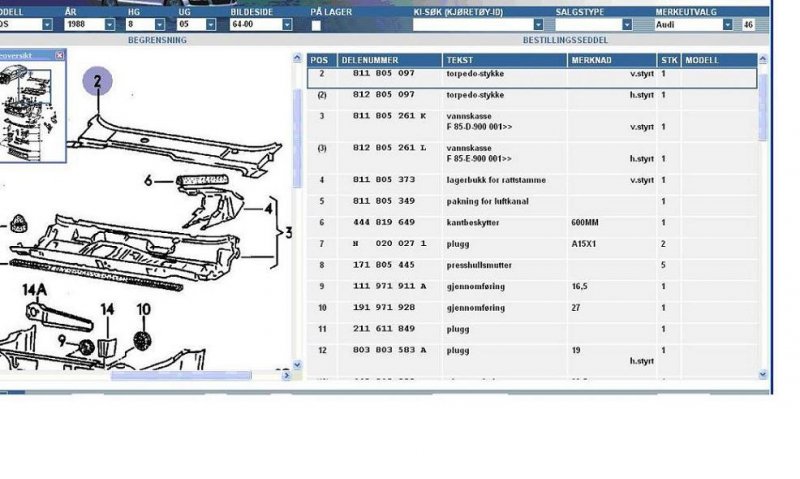

#1 Skrevet Oktober 28, 2008 Kaster ut et lite innlegg... Har annskaffet en urq med ratt på feil side. Det går jo ikke, så må bygge om. Mange vil vel si "hvorfor ikke kjøpe med ratt på rett side da..". Vel og finne en URQ MB (87-89) med venstre ratt er ikke lett. Men i England kryr det av dem.. og så er prisen relativt rimelig. men det er jo seff pga snevert market da ratt er på feil side... Men jeg har svært lite kjennskap til forskjeller mellom høyre og venstre rattede urq's. Dasj,lys, styring og pedalsett er greit nok. Ledningsnett er og greit og ordne. Men hva annet... Ser på "akte" at det er endel forskjeller. Bla ser det ut til at øvre del av torpedovegg er annerledes, har i så fall eget delenr. Men denne er da sveiset? Også vannkasse har eget delenr. Det er og spesifisert en brakett for bremsekraftforsterker til høyre styrte, men ikke noe for venstre styrt. Da tolker jeg det slik at venstre styrt ikke trenger en slik brakett? Også B stolpe er annerledes, men det anntar jeg er kun pga åpner til bakluke. Mitt store spm, er jo om jeg får godkjent ombygg til venstre ratt: klø : Er i dialog med en fra tilsynet, men det virker ikke så veldig oppløftende så langt. Men jeg har litt vanskelig for og forstå hvorfor sålenge Audi har levert med begge alternativer. Han snakker om forskjeller i rå-karosseri, men sålenge det finnes enkelt deler levert av Audi tilpasset begge versjoner må det jo gå greit! Noen med erfaring og innspill? All nyttig info om evt forskjeller er velkommen. Ser for meg og annskaffe en Coupe donor i allefall. 0 Del dette innlegget Lenke til innlegg Del på andre sider Flere delingsalternativer...

#5 Skrevet Oktober 29, 2008 Av det jeg kan se på "akte", så er det faktisk ikke så mye som er forskjellig i motor-rommet. Det jeg stusser litt på er denne øvre torpedoplaten. nå har jeg ikke fysisk sett dette med egne øyne. Men jeg kan ikke forestille meg at denne er boltet..ref bilde. Del merket med 14A er en brakett for bremsekraftforsterker, men den er kun for høyre styrte biler. det er ingen tilsvarende del for venstre styring. Så da anntar jeg at det ikke er tilsvarnede for venstre. Del merket 4, lagerbukk for rattstamme finnes kun til venstre styring.. Så den må jeg nok da ha tak i. Noen som kan si om den er sveiset eller boltet? Fikk et greit svar fra tilsynet ang godkjenning """ Hvis bilen er produsert og godkjent for registrering i England, skal den også kunne tilfredsstille alle kjøretøytekniske krav for EU/EØS-området, venstrestyring er ikke til hinder i seg selv for å bli godkjent og registrert i Norge. Mvh Kåre Simonsen """" Ledningsnett etc. går nok fint, litt jobb er det nok;) Men må nok få tak i en sliten Coupe som jeg kan bruke til donor for de delene jeg evt trenger, mange er utgått og ikke å få tak i nye. Noen som forresten vet om det lar seg gjøre og få instrument over til og vise kmh istedet for miles..? Ser i delekatalog at det er samme delenummer for kmh/mph. Kanskje bare en liten dip-svitch bakpå! 0 Del dette innlegget Lenke til innlegg Del på andre sider Flere delingsalternativer...
