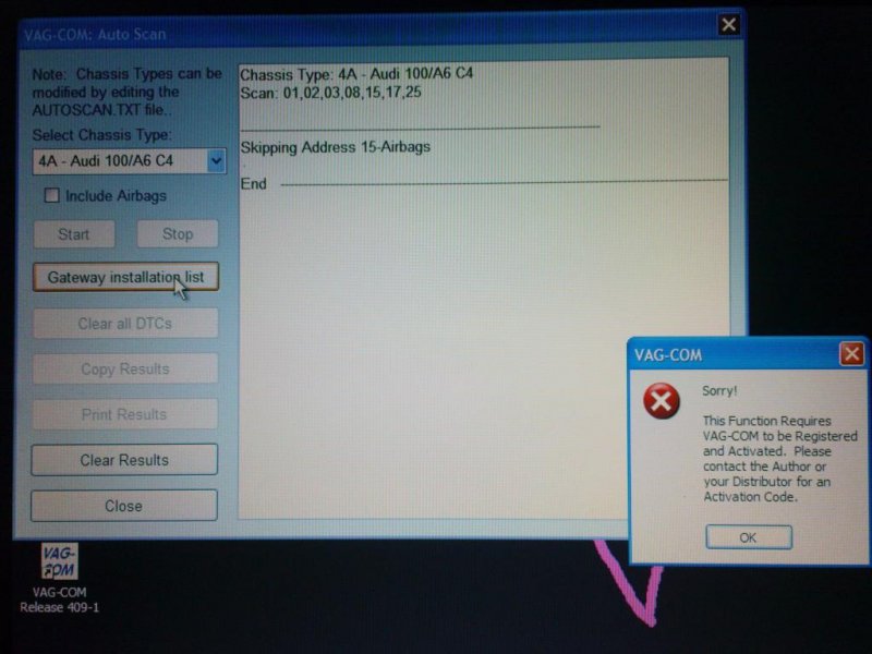

Har kjøpt vag-com kabel men får ikke opp noen feil. Står bare : please contact your author.
ER det noen som vet hvorfor det bare står end ....................................................
Og ikke noen feilmeldinger kommer opp. takker for stips/svar

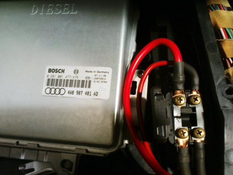

Som dere ser på bildet til høyre, er det styrenheten til automatkassa og ligger på pasasjersiden under teppet. Her kan dere se en 50 ampere sikring som har røket, uten at jeg egentlig vet hva den er til. Jeg skiftet sikringen men merket ikke noen forbedringer på bilen. Av og til er det fristende å tro at det muligens kan henge igjenn noen feil i hjernen som må slettes, men som dere ser på bildet til venstre kommer jeg ingen vei med den kabelen.
