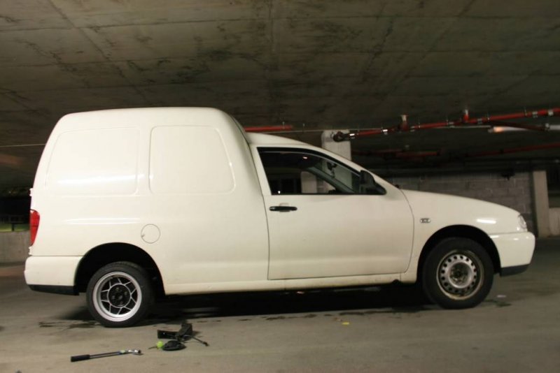

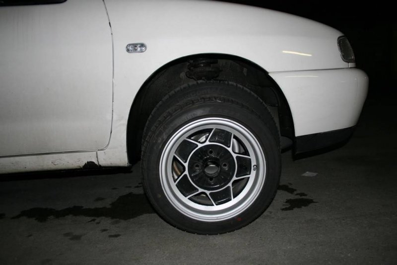

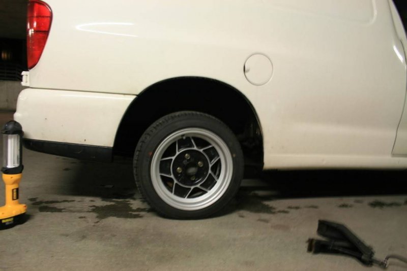

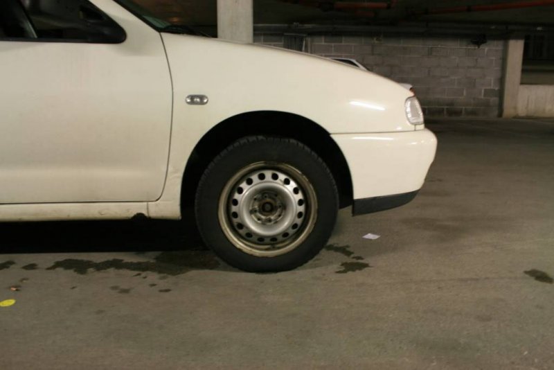

#1 Skrevet November 2, 2008 (endret) God aften! Hadde en tråd oppe for en tid siden, men har nye spørsmål på tapeten. Og svaret på disse nye spørsmålene vet jeg også at noen vet svaret på her inne:p Dette er fremdeles bilen min. Denne skal jeg fremdeles ha felger på. I den forbindelse har jeg i fellesskap med Truls i klubben prøvd noen ATS Classic 8*13 på bilen. Bak gikk de akkurat rundt tromlene, men fremme ble det litt verre... Felgene tok i kaliperne, og i den forbindelse dukker spørsmålene opp. Hva kan jeg gjøre med at felgene tar i? Slipe kalipere fremme? Eller sette på spacer? Det som kan forsvare eventuelt bruk av spacer, er at det er ca to centimeter å gå på før opplegget blir interessant for onkel: rolleyes Og blir det spacer fremme blir det selvfølgelig spacer bak!! En annen ting som vi ble oppmerksomme på etter å ha skrudd på en felg, va høyden på bilen: eek : Slik den står på bildene under, er det FJORTEN centimeter fra rulleflaten på dekket og opp til skjermbuen. Sånn sett kan jeg klare meg med 100-120mm senk, men så er jo spørsmålet om hvordan bilen da vil fungere langs våre høykvalitetsveier... Jeg vet om ett senkesett til min modell, men der kan jeg kun justere hardhet. Tror jeg... En annen mulighet er jo luft...men finnes slikt til min modell?? Håpet er jo at jeg skal kunne bruke 13" felger til daglig uten at det ser ut som om bilen kjører på stylter:) Til slutt et bilde av lokalet vårt: 0 Del dette innlegget Lenke til innlegg Del på andre sider Flere delingsalternativer...
#2 Skrevet November 2, 2008 13" hadde jeg ikke giddet å vurdere på en slik bil. Caddyen jeg hadde i sin tid hadde i alle fall 256mm foran og da jeg prøvde 13" ATS på en annen bil jeg har med 256mm-bremser måtte jeg stable på to 15mm spacere for at felgbanen skulle gå klar av caliperen. Om du skal ha så små felger må du sørge for å få tak i noen som har veldig flat felgbane innvendig og som har senter som bygger mye ut. Da snakker vi fort BBS motorsport-felger eller Schmidt TH-Line med T2-stjerne. 0 Del dette innlegget Lenke til innlegg Del på andre sider Flere delingsalternativer...
