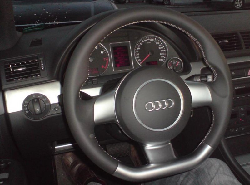

#11 Skrevet November 12, 2008 Ok, tnx Inge. Går nok på alikevel. Sjekk ut nytt ratt i dag 0 Del dette innlegget Lenke til innlegg Del på andre sider Flere delingsalternativer...
#12 Skrevet November 12, 2008 Ok, tnx Inge. Går nok på alikevel. Sjekk ut nytt ratt i dag [ATTACH]108671[/ATTACH] Her er vel Inges A4 også et forbilde... Han har RS4 rattet i sin... Ang mods av S6 lykter, så er det litt tilpasning, som inge sier. Litt petter smart inne i hodet så får du det til. Nå er det en stund siden jeg gjorde dette på min gamle Sportsback, men jeg brukte sikaflex og dremmel... Ble bra som bare det... 0 Del dette innlegget Lenke til innlegg Del på andre sider Flere delingsalternativer...
