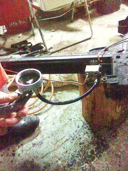

LØSNINGEN!
Det var lastventilen som var tett, så tok av bakstillinga. Prøvde med trykkluft, men fortsatt tett.
Men tilfeldigvis passte gjengene fra fettpressa på lastventilen, fylte denne med bremsevæske, og klemte på. DA løsnet det! Var så høyt trykk at jeg måtte legge i en kopperpakning mellom ventilen og fettpressa!
Så hvis noen har samme problemet, og tilfeldigvis finner denne tråden, håper jeg dette kan hjelpe! ;)
