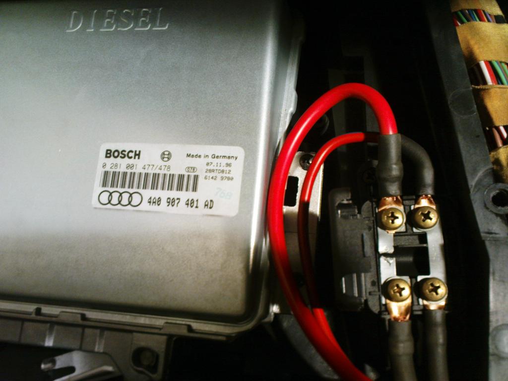

er denne sikringen til styringa på automatkassa.?
Er det noen som vet hva denne 50A sikringen er til.?
Jeg kom tilfeldigvis over denne sikringen som hadde røket. Denne sikringen ligger under teppet ved torpedoveggen på pasasjersiden. Jeg skiftet men merket ingen forandring på bilen.
Jeg tenkte litt på om det hadde noe med glødinga å gjøre.
bilen er audi 2.5 tdi 1997 avant.
er det Ingen som har vært borti denne sikringen.??
Fint hviss noen vett hva denne sikringen er til.:)
Mener den til høyre som er hel er til glødinga. Veit ikke hva den andre som her er røket er til...
takk for det trond.:)
Tror det er to store sikringer på denne:
80A til gløding
60A til kjøleviftemotor (eller var det 50A?)
80A til gløding
Hei.
Det var igrunnen litt rart hviss det var kjølevifta fordi Bilen har heller aldri blitt for varm og det var helt tilfeldig at jeg såg dette, og har ikke peiling på hvor lenge denne har vært røket.:confused:
Det er 2 slike på venstre side også under teppet, Tror det er 50 A
Hei.
OK, er det flere så vet jeg ikke i farta hvilke som er hva.
Men el vifta går kun når klima skal kjøle eller i under helt spesielle forhold (mye varme og lav fart) som man sjelden får i Norge.
