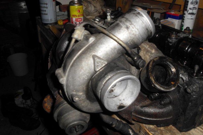

#1 Skrevet November 11, 2008 Nokon som kan fortelle meg kva turbo dette er? Står på i 87 mod golf gtd som eg henta heim i helga. Det er en kkk turbo men er det 14, 24, osv? står 2GW på den 0 Del dette innlegget Lenke til innlegg Del på andre sider Flere delingsalternativer...
#2 Skrevet November 11, 2008 (endret) Nokon som kan fortelle meg kva turbo dette er? Står på i 87 mod golf gtd som eg henta heim i helga. Det er en kkk turbo men er det 14, 24, osv? står 2GW på den Skal være en plate på kompressor huset der det står litt info, tipper det er en K24 6082 Disse fungerer stygg godt med de rette modsa...og nok turbotrykk. 0 Del dette innlegget Lenke til innlegg Del på andre sider Flere delingsalternativer...

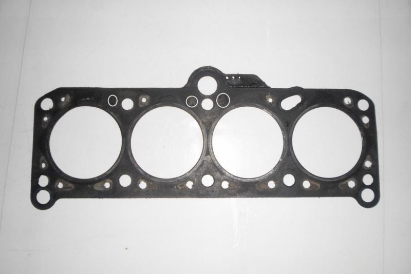

#19 Skrevet November 12, 2008 Pakninga eg tok av motoren ser slik ut. Men mangler det ikkje litt høl i den? 0 Del dette innlegget Lenke til innlegg Del på andre sider Flere delingsalternativer...
#20 Skrevet November 12, 2008 Burde det ikkje vert høl der eg har satt ring sidan der er høl i blokka og i toppen der? 0 Del dette innlegget Lenke til innlegg Del på andre sider Flere delingsalternativer...
#21 Skrevet November 12, 2008 Hvor mange styrehul er det på din nå?Her er ihvertfall delenummer og beskrivelse av td/tdk pakningene 028103383BH cylinder head gasket (metal) 1,53MM 1 hole / 1Y,AAZ 028103383BJ cylinder head gasket (metal) 1,57MM 2 holes / AAZ,1Y http://catalog.autohausaz.com/autohausaz/detailw.jsp?sid=5fadih55mq2zlbakly1kgo45&partner=autohausaz&product=028103383BJ 028103383BK cylinder head gasket (metal) 1,61MM 3 holes / AAZ,1Y http://catalog.autohausaz.com/autohausaz/detailw.jsp?sid=5fadih55mq2zlbakly1kgo45&partner=autohausaz&product=028103383BK Takk for hjelpa med å finne dette. Har prøvd å sjå litt på bilda, og dei ser jo ikkje ut til å være heilt like. 0 Del dette innlegget Lenke til innlegg Del på andre sider Flere delingsalternativer...
