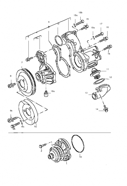

#9 Skrevet November 13, 2008 Ja, denne jobben er meget fort gjort, 1-2-3.Men ser han skriver at pakningen lekker, spørs om han mener pakningen på delingen på pumpen, da må han nok ta ut pumpen for å dele den, og da må pumpa ut. Anbefaler bileier å skifte hele pumpen med det samme, + thermostaten. Ja, den lekker i pakninga i delingen på pumpa. Når jeg ser på den nye pumpa, så går den et lite stykke oppetter blokka, og der er det noen hull bak det ene reimhjulet til reg.reima, you see? Er derfor jeg stresser litt. Løsna også de 4 umbrako boltene på reimhjulet, men det løsna ikke noe mer av den grunn, derfor jeg stussa litt på det der. Så det dere mener at jeg skal kun løsne de boltene/mutterene som er synlige ovenfra og nedenfra så skal pumpa løsne? Virka igrunn ikke sånn. For pumpa satt like forbanna dønn. Men problemet er midlertid løst med radiatortettning, men det er som sagt bare midlertidig. Noen som kanskje har et bilde av deres vannpumpe-innfestning, for ingenting av det dere sier her, klarer å få noe mer fornuft inni hodet mitt, utifra det jeg ser ang. fester på vannpumpa, desverre. Mulig jeg er helt grønn her, men jeg klarer liksom ikke å få til det å stemme helt med det dere sier. 0 Del dette innlegget Lenke til innlegg Del på andre sider Flere delingsalternativer...

#11 Skrevet November 13, 2008 Hvis dere nå ser bolt nr5. Videre til venstre og ned langs venstreside av pumpa sitter det og noen bolter. Disse sitter som sagt bak det ene reimhjulet til reg.reim, there`s my problem. 0 Del dette innlegget Lenke til innlegg Del på andre sider Flere delingsalternativer...
#12 Skrevet November 13, 2008 Du kan evt. skru ut hele pumpa komplett for så å dele den, men da kan du jo like gjerne skifte komplett pumpe og ikke bare den fremre delen som du har fått. 0 Del dette innlegget Lenke til innlegg Del på andre sider Flere delingsalternativer...
#13 Skrevet November 13, 2008 Du Benjamin, du må kjøpe deg en komplett pumpe MED hus (den delen som ligger til høyre for pakningen på bildet over her og den som termostaten sitter i er HUSET ). Da er det bare å løsne de store boltene (nr 15-16 osv ser det ut til på tegningen..samt slanger, reim, en skrue på dekselet osv) også får du av hele pumpa MED huset.. Jeg tenkte også selv på kun å bytte pumpa en gang slik det høres ut som du trøbler med her nå, og JA det er bare knot.. 0 Del dette innlegget Lenke til innlegg Del på andre sider Flere delingsalternativer...
#14 Skrevet November 13, 2008 Går fint å bare bytte selve vannpumpa uten hus, men husk bruk pakningssilikon og bruk ny o-ring mot blokka. Du må bare løsne vannpumpa fra blokka og vri den for å løsne de skruene, er jo ikke værre en det. 0 Del dette innlegget Lenke til innlegg Del på andre sider Flere delingsalternativer...
#15 Skrevet November 13, 2008 Du Benjamin, du må kjøpe deg en komplett pumpe MED hus (den delen som ligger til høyre for pakningen på bildet over her og den som termostaten sitter i er HUSET ). Da er det bare å løsne de store boltene (nr 15-16 osv ser det ut til på tegningen..samt slanger, reim, en skrue på dekselet osv) også får du av hele pumpa MED huset.. Jeg tenkte også selv på kun å bytte pumpa en gang slik det høres ut som du trøbler med her nå, og JA det er bare knot.. Det hørtes igrunn ikke så dumt ut nei! Det får jeg vel kjøpt på Mekonomen går jeg utifra. Foreløpig kjører jeg med radiatortettning, funker gull det;) 0 Del dette innlegget Lenke til innlegg Del på andre sider Flere delingsalternativer...
#16 Skrevet November 13, 2008 Går fint å bare bytte selve vannpumpa uten hus, men husk bruk pakningssilikon og bruk ny o-ring mot blokka. Du må bare løsne vannpumpa fra blokka og vri den for å løsne de skruene, er jo ikke værre en det. Prøvde å bytte kun pumpa selv en gang...var en fastrusta liten drittbolt der som skapte problemer...samt at 2-3 andre av boltene knakk når jeg prøvde å skru ut...de var fastrusta/korrodert...ble bare mas.. Så da ble det komplett pumpe m/hus på meg.. 0 Del dette innlegget Lenke til innlegg Del på andre sider Flere delingsalternativer...
#17 Skrevet November 13, 2008 Prøvde å bytte kun pumpa selv en gang...var en fastrusta liten drittbolt der som skapte problemer...samt at 2-3 andre av boltene knakk når jeg prøvde å skru ut...de var fastrusta/korrodert...ble bare mas.. Så da ble det komplett pumpe m/hus på meg.. Ingen bolter som lagte trøbbel på min, heldig da? 0 Del dette innlegget Lenke til innlegg Del på andre sider Flere delingsalternativer...
