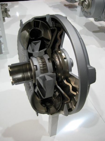

#8 Skrevet November 14, 2008 Bra info dette, torque converter er vel på norsk kraftomformer, eller kraftutveksler el. lign. Er den utskiftbar kanskje? 0 Del dette innlegget Lenke til innlegg Del på andre sider Flere delingsalternativer...
#9 Skrevet November 14, 2008 OK, må vel ligne på denne saken. Ser nok ut til at kassen blir som den er... Skal forestille en momentomformer i Tiptronic fra ZF. 0 Del dette innlegget Lenke til innlegg Del på andre sider Flere delingsalternativer...
