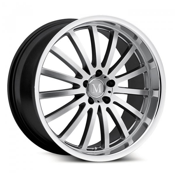

Mandrus Millenium. 9x20" foran, 10 (eventuelt 11" : eek : ) x 20" bak hadde blitt porno ! : rock : Henholdsvis 2" bane foran og 2,75" bane bak. 3,25" bane på 11x20"
Disse kommer også i 22", men tror det blir litt vel stort på denne.

Fine felger, de finnes visstnok i 20 tom med 5x112 boltsirkel i følgende dim:
8,5x20 ET 25 og 35
9x20 ET 42
10x20 ET 30 og 42
11x20 ET 32
Jeg ville valgt 9x20 ET42 hvis man er nervøs for subbing, men 10x20 ET42 rund baut kan nok også gå hvis bilen ikke er for lav og man velger "smale" dekk, f.eks 245/30 eller 255/30 av den smale sorten.
11x20 ET32 vil stikke laaaangt utenfor dessverre. :)

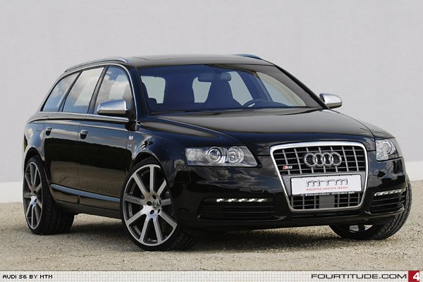

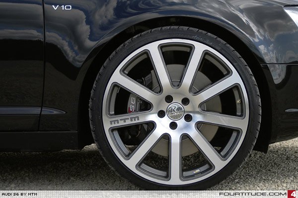

MTM Bimoto i 21" på S6. Disse lanseres vel i 20" i disse dager.

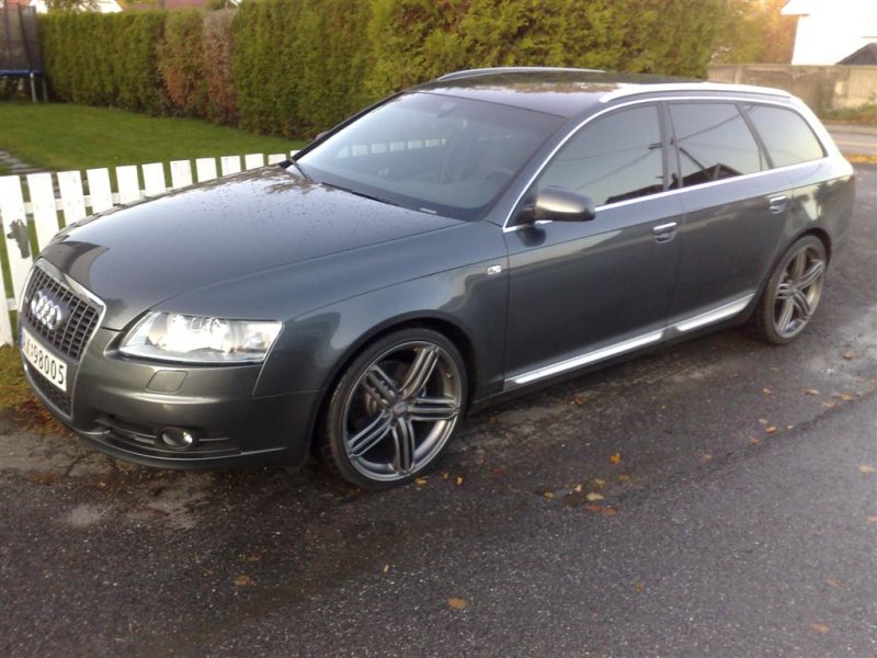

Her er etpar halvbra og gamle hjulbilder av min A6, med hhv 245/30 20 og 255/30 21.

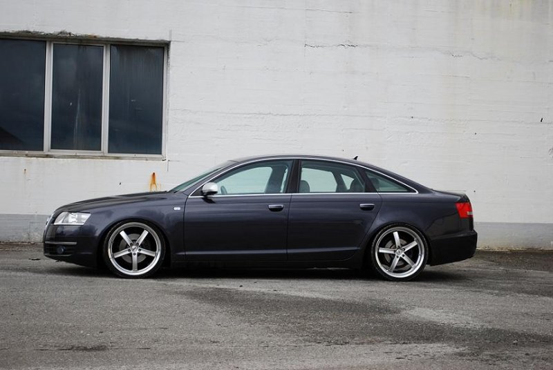

På bildet under er min med 255/30-20 på 9x20 med ET45. Litt høydehus der men det gir en pekepinn.
Og 255 på A6 4F ser omtrent ut som 235 på en A4 B7 hvis du skjønner..

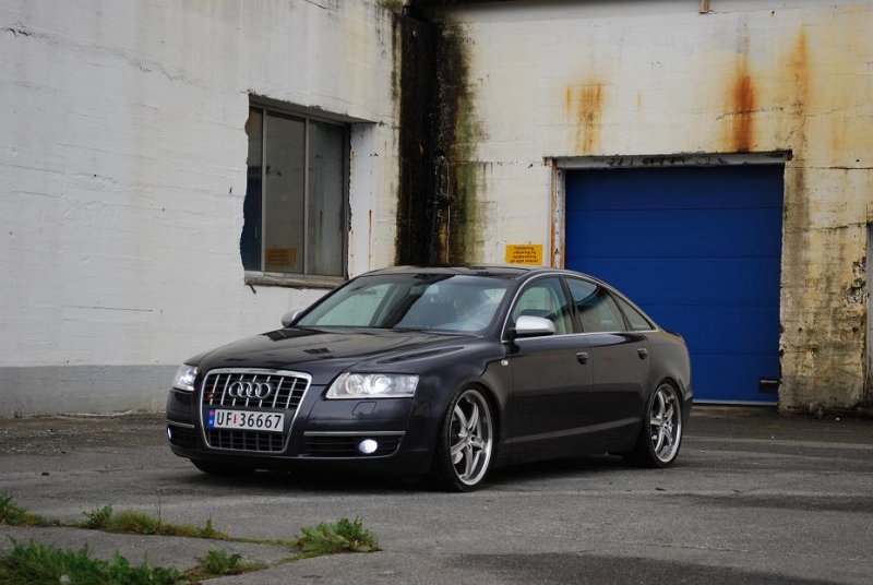

Her er ett bilde av bilen min.
Tror eg ville godt for 9 lr 9,5 x 20.
Eg har 8,5x 20 med 255/30 x20. Det blir litt for smale felger. : mad :
Litt OT, men hva slags senk bruker du her?
Driver og skal handle inn felger og senking om dagen..
Bruker H&R justerbart.
Kjøpt av Tom Are Andresen her på forume. Meget fornøgd :)
