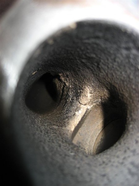

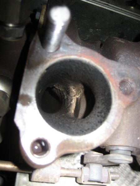

#9 Skrevet Desember 8, 2008 Har da demontert toppen og eksos manifoil, og som dere ser så er det sprekk i turboen, om det er dette som har gjort at bilen bruker olje eller om det er ventil tetningene er usikkert men jeg tror jeg skal kjøpe meg en brukt k03 og hive på. 0 Del dette innlegget Lenke til innlegg Del på andre sider Flere delingsalternativer...
