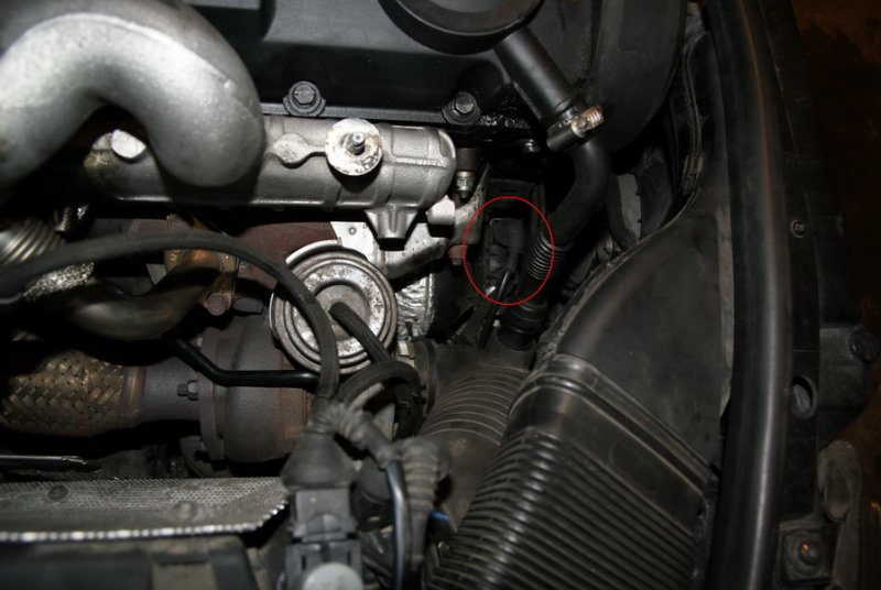

mikroskopis bilde av hele trykksyklusen, og skjønner jeg ikke helt feil så er det den som sitter mellom turbo og radiator i følge denne tegningen:
th_turbo_tdi_N75_N18_N239m_EGR_VNT_Act.j
Er den jeg har ringet inn N75 ventilen ? og den har delenummer ???
er koblet på wastegaten...
hump..
ingen som vet ???
i det minste, hvilket delenummer har N75 ventilen ? den orginale...
Følg slangen på vakumklokka på turboen til n75. Usikker kar den står i bilen din. Har samme motor sjølv, men står ikkje samme plass. Er enten den nede du har ringet inn eller den oppe (nederst på bildet).
Vakumklokka er den runde midt på bildet ditt. Med en slange som går inn i senter. N75 styrer denne.
