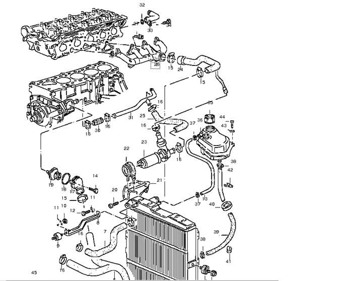

Noe bilde av hvor denne bryteren\føleren sitter?
Bump!
Min har også begynt å tulle seg selv om verdiene ligger innenfor normalområdene.
Den eneste føleren som påvirker instrumentpanelet er den store, tre/firepolede føleren på vannrailen samt måler i ekspansjonstanken. i 99% av tilfellene er det det føleren på vannrailen. Denne kan vise riktig temperatur i dashbordet selv om den er defekt, ettersom kretsen som trigger den røde lampa går utenom temperaturen.
Har du en firepolet bryter er det like greit å skifte den med en gang, ettersom denne er av en gammel type som nesten garantert ikke fungerer som den skal lenger. Den nye typen har tre poler og er bygd opp på en annen måte slik at den tåler mer.
Er denne føleren på bildet?

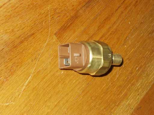

Jeg hadde også holdt en finger på den fire-/trepolede sensoren.
Den koster noen kroner, og når du skifter den bør du trekke den til med "andakt og følelse".
Trekker du til for hardt, ryker den.
Slik ser den ut:
Du behøver ikke å skifte kontakt for å skifte fra fire- til trepolet, men det skjer at
man må skifte kontakt og ledninger allikevel pga irr.
Flott Dag! Du har vel ikke delenummer på den der fysaken?
034919369c fant jeg på den. dette er 4 polet, men stiv pris på den i norge.1000 lapp eller mer. 034ms har denne til en rimeligere pris. 3polet
da blir nokk ebay billigere, tror 034ms hadde den til rundt 300 og noe sist jeg sjekket.
Var innom Møller idag og delenummer stemmer: 034919369c
De ville ha ca 1500,- uten prosenter for den. Prøvde å søke på eBay, men fant ikke den over her så jeg bestilte fra autohausaz.com for 45 USD pluss frakt på 45 USD = 90 USD totalt.
Prata med norsk bildelsenter idag anng. giveren 034919369c og der lå prisen på rett over 500 kr. En tredel av møllers pris.
