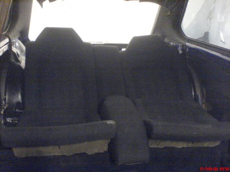

#1 Skrevet November 20, 2008 Har søkt både her,på Vortex og Google uten hell så here goes: Hvor mye jobb er det å tilpasse Corrado bakseter i en Golf I ? Eventuelt; passer Golf II baksete i en Golf I (det finnes nemlig en mengde "How to's" ¨på hvordan tilpasse corrado baksete i en Golf II)? 0 Del dette innlegget Lenke til innlegg Del på andre sider Flere delingsalternativer...

#4 Skrevet November 20, 2008 Jeg hadde en Golf 1 (2-dørs) engang som jeg satt inn corrado G60 seter i. Framsetene gikk jo rett inn og det gjorde baksetet også. Passet fint i bredde/lengde. Men jeg festet det egentlig aldri 100 %. Bare kjørte rundt med det liggende der. Gikk fint a ha passasjerer baki der likevel. Mener å huske at det er låsetappene på hver side av ryggen som må sveises litt om bl.a. Husker ikke så mye mer da det er leenge siden.. 0 Del dette innlegget Lenke til innlegg Del på andre sider Flere delingsalternativer...
#5 Skrevet November 21, 2008 Har søkt både her,på Vortex og Google uten hell så here goes: Hvor mye jobb er det å tilpasse Corrado bakseter i en Golf I ? Eventuelt; passer Golf II baksete i en Golf I (det finnes nemlig en mengde "How to's" ¨på hvordan tilpasse corrado baksete i en Golf II)? Min erfaring med dette er at corradosetet er for "dypt" d.v.s at gulvet under baksetet er mye dypere på corrado så derfor må en enten modifisere setet (skumgummien) eller senke gulvet. Jeg har ett sett corradobakseter som jeg vurderte å sette i min einser men det ble droppet 0 Del dette innlegget Lenke til innlegg Del på andre sider Flere delingsalternativer...

#8 Skrevet November 22, 2008 Hm, baksetet jeg hadde så da ikke sånn ut som over her (2+2 type). Setene mine var røde/grå tverrstripet med skikkelige sidestøtter foran. Baksetet var (sitteputa) flat og passet fint inn husker jeg. Kjøpte stolene forresten av han som drev Racetech tuning-sjappa i Drammen for maange år siden.. 0 Del dette innlegget Lenke til innlegg Del på andre sider Flere delingsalternativer...
#9 Skrevet November 22, 2008 Det finnes to typer bakseter til Corradoen,en som du ser på bilde,samt den typen du har ... 0 Del dette innlegget Lenke til innlegg Del på andre sider Flere delingsalternativer...
#10 Skrevet November 24, 2008 Det finnes to typer bakseter til Corradoen,en som du ser på bilde,samt den typen du har ... Er det en endring på setene før/etter 92 da regner jeg med iogmed at de fikk større tank i 92. 0 Del dette innlegget Lenke til innlegg Del på andre sider Flere delingsalternativer...
