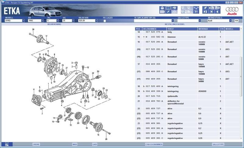

driver å leter etter nye tettnings ringer ut til drivakslene på diffen bak .
er det ring 18 og 19 som må byttes ? å er det mere med det samme en bør kikke på
diffen er ikke plukket ut av bilen.
Å det blir skitet olje på den med det samme :P
begge ja.. forskjellig på hver side.. trenger ikke ha ut diff for å bytte de.. vippes ut med stor trekker og dunkes inn med passende hylse. merkeverksted har egene hylser med stoppekant på så de blir sittende så langt inn de skal. :)
