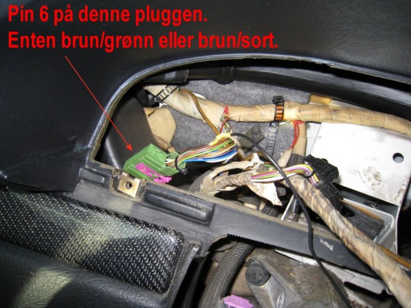

#3 Skrevet Juni 3, 2011 Ligger mange tråder om dette på forumet. Det sikreste er å koble til jord i pluggen på instrumentet. Pin nummer 6, kobles til jord, og dine problemer er borte: smil : 0 Del dette innlegget Lenke til innlegg Del på andre sider Flere delingsalternativer...
#4 Skrevet Juni 4, 2011 Ligger mange tråder om dette på forumet.Det sikreste er å koble til jord i pluggen på instrumentet. Pin nummer 6, kobles til jord, og dine problemer er borte: smil : Hjertelig takk for svar, vil dette deaktivere den RØDE feilmeldingen med utropstegn i eller bare den gule som er for slitte klosser? 0 Del dette innlegget Lenke til innlegg Del på andre sider Flere delingsalternativer...

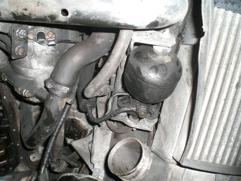

#7 Skrevet Juni 4, 2011 Ja, den sitter foran venstre forhjul, det beste er vel å ta av støtfangeren og platen under. God link med andre linker: http://forum.vwaudi-club.no/showthread.php?t=200536&highlight=bomben 0 Del dette innlegget Lenke til innlegg Del på andre sider Flere delingsalternativer...
#8 Skrevet Juni 4, 2011 rett ved ic'n ja, får ta en titt der. Går det en elektrisk kontakt inn på den også som da kan være årsaken til det røde lyset i autocheck eller? Hvis ikke, hvordan vet autocheck at bomba er gåen? Hvor måler den trykket? 0 Del dette innlegget Lenke til innlegg Del på andre sider Flere delingsalternativer...
#9 Skrevet Juni 4, 2011 Hmm, må vel være ABS enheten eller hovedsylinderen, men du kan ta den pumpe opp trykk og starte prosedyren for å bekrefte at den er gåen. 0 Del dette innlegget Lenke til innlegg Del på andre sider Flere delingsalternativer...
