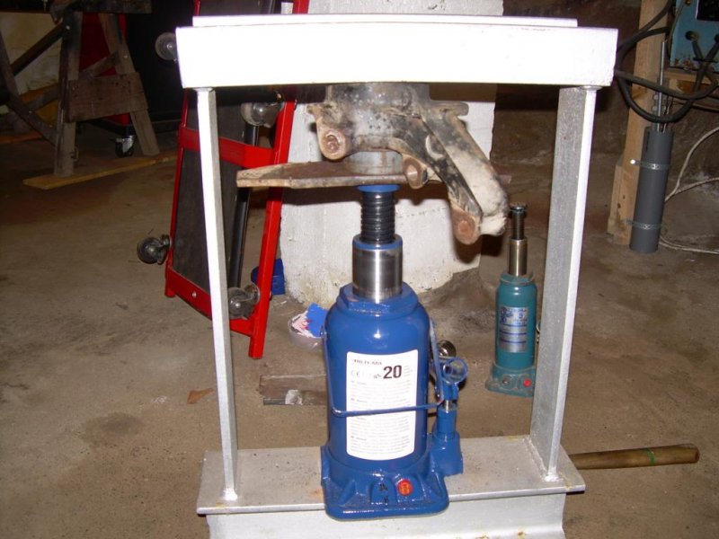

#8 Skrevet November 27, 2008 yess.. Lageret løsna når jeg pressa jekk og hjemme seveisa ramme til det yttersre. Men det hvar bare så vitt. Til de av dere som har tenkt å kjøpe temas lagerpresse, la hver og bygg selv i stede. min har ikke kostet meg mer enn 350 kr for en ny jekk. men den er kansj lit liten.. Jekken i bakgrunnen er samme jekk som sitter på temas presse. 0 Del dette innlegget Lenke til innlegg Del på andre sider Flere delingsalternativer...

#10 Skrevet November 27, 2008 Bruker selv en 10 tonn presse, til dags dato har alle lagere løsnet. Ikke alle like smidig selvsagt, men 10 tonn pleier å holde om man bruker diverse av triksene i denne tråden. 0 Del dette innlegget Lenke til innlegg Del på andre sider Flere delingsalternativer...
#11 Skrevet November 27, 2008 Bruker selv en 10 tonn presse, til dags dato har alle lagere løsnet. Ikke alle like smidig selvsagt, men 10 tonn pleier å holde om man bruker diverse av triksene i denne tråden. Sitter med samme erfaring som deg her. Jeg har en press fra ca. 1970 type gigantisk, som presser opp til 50 tonn? Men det pleier som regel å løsne mellom 10-15 tonn uten å i det hele tatt å varme noe! 0 Del dette innlegget Lenke til innlegg Del på andre sider Flere delingsalternativer...
