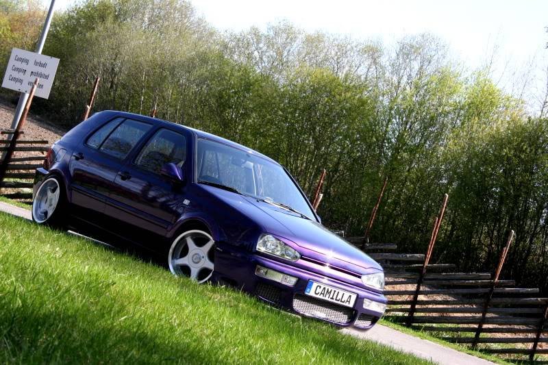

Jeg har 195/40-16 på mine 9x16 og synes det er bedre å kjøre med dette enn det var når jeg hadde 215/40-16 på. Og det var ikke noe problem å få de på.
Ligger bilder i tråden min på Volkswagen hvis du vil se ;)

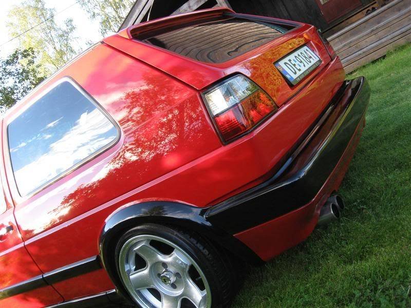

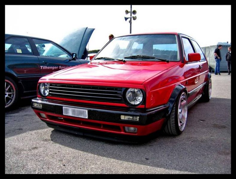

Pål med den røde golf2 kjører på 215/35 på 9x16. Det er nok en av de beste komboene når det gjelder senk og beholde litt sikkerhet. Jeg hadde 215/35 på 9x18 og var perfekt strekt mtp senk. :)
Personlig synes jeg det og ser teit med med for mye strekk på dekksidene. Dekksidene på venstre side av dekket sett rett forfra skal ha en "C" eller "/" form, men med kombinasjonen du har tenkt deg vil den få mer enn "J" form, dvs at mesteparten av strekken kommer helt nederst mot felgen, og ikke jevnt fordelt på hele dekksiden
jøss, ikke værst att folk husker bilen:p
Her er ett par bilder med 215/35 på 9x16.
Jeg syns dette er perfekt strekk på 9x16
