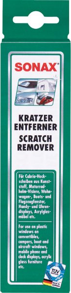

#7 Skrevet Desember 2, 2008 I denne følger det med 2000 slipepapir. Til litt grove riper. 0 Del dette innlegget Lenke til innlegg Del på andre sider Flere delingsalternativer...
#8 Skrevet Desember 2, 2008 Det er plast glass ja. Jeg har prøvd autosol, men disse lyktene er rimelig herja... Om jeg prøver 2000 papir, holder det da med autosol etterpå? 0 Del dette innlegget Lenke til innlegg Del på andre sider Flere delingsalternativer...
