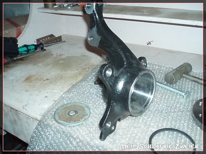

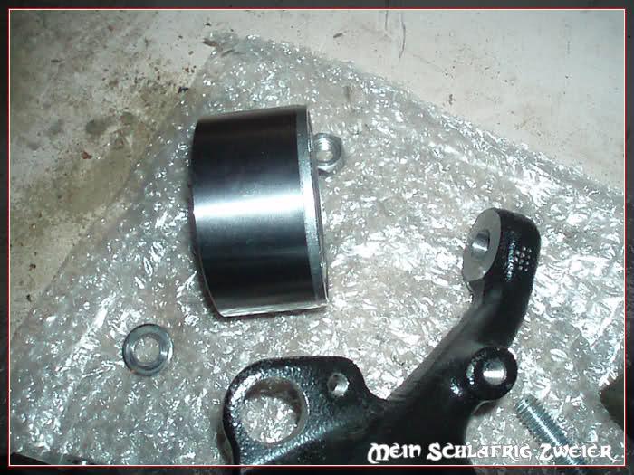

#1 Skrevet Desember 6, 2008 Hei! Søkte, men fant ikke svar på spørsmålene mine.. Planen var å presse inn de nye hjullagerene nå i nærmeste fremtid. Men siden hjullagerhusene kostet skjorta, så vil jeg heller spørre først, istedenfor å være etterpåklok.. 1. Skal hjullageret presses inn i hjullagerhuset fra "bremseskive mot drivaksel" slik den ville ha stått på bilen? 2. Skal konen på hjullageret først inn, fungere slik at det styrer hjullageret før det presses? 3. Skal jeg bruke noe varmebestandig fett e.l. Eventuelt hvor og hvor mye? 4. Noen annet jeg burde vite? Hjullageret, legg merke til at den er konet på høyre side.. På forhånd, takk. 0 Del dette innlegget Lenke til innlegg Del på andre sider Flere delingsalternativer...

#3 Skrevet Desember 7, 2008 Mener jeg satt inn med konet ut mot nav på Golf 2, originalt var det ikke noe kon i det hele tatt. Greit å dusje med litt WD-40 inni hjullagerhusene før du presser inn lagrene, som du selvfølgelig har lagt i fryseren først Tør jeg spørre hvor du kjøpte hjullagerhusene? 0 Del dette innlegget Lenke til innlegg Del på andre sider Flere delingsalternativer...
