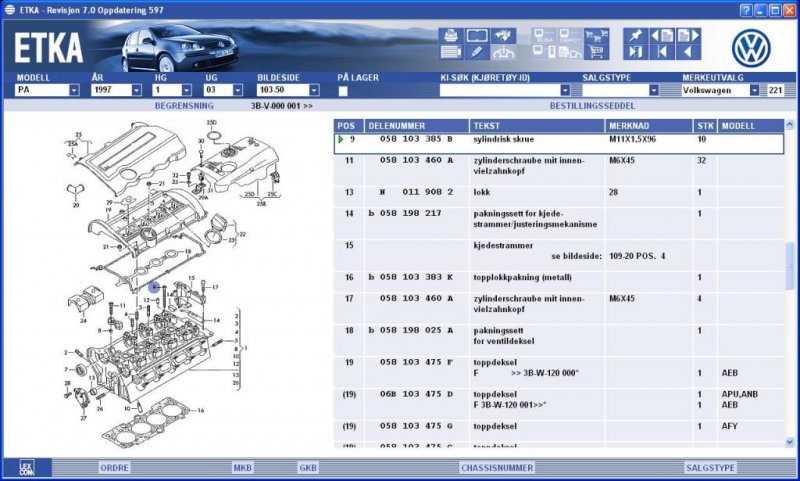

#1 Skrevet Desember 7, 2008 SKulle skru ut boltene til toppen idag og så ser jeg at torx 55 er for stort og torx 50 er alt for lite, så noen som veit hvilken spesial størrelse torx man skal bruke og hvor man får kjøpt dette? Takker for svar 0 Del dette innlegget Lenke til innlegg Del på andre sider Flere delingsalternativer...
#2 Skrevet Desember 7, 2008 Her er forresten delenr og bilde av skruene 0 Del dette innlegget Lenke til innlegg Del på andre sider Flere delingsalternativer...
#3 Skrevet Desember 7, 2008 (endret) Fant ut at det kanskje er noe som heter XZN og er en ny type, så får lete videre hvor man skaffer dette og størrelser etc. Mest sannsynlig noe som heter polydrive, lite info og finne om dette, rart nesten ingen på internett har åpna en topp før... 0 Del dette innlegget Lenke til innlegg Del på andre sider Flere delingsalternativer...

#8 Skrevet Desember 7, 2008 Hverken torx eller XZN. Denne er omtrent som torx, men har kantene egger, torx er spiss i tuppen. Har en slik en, men står desverre ikke noe benevnelse på bitsen.. 0 Del dette innlegget Lenke til innlegg Del på andre sider Flere delingsalternativer...

#15 Skrevet Desember 8, 2008 Er spesielle topplokksbolter på AEB motoren, spesialverktøy på Møller. Se bildet. 0 Del dette innlegget Lenke til innlegg Del på andre sider Flere delingsalternativer...

#19 Skrevet Desember 8, 2008 Er spesielle topplokksbolter på AEB motoren, spesialverktøy på Møller.Se bildet. Hmm.. Er det dette som heter RIBE tro? 0 Del dette innlegget Lenke til innlegg Del på andre sider Flere delingsalternativer...
