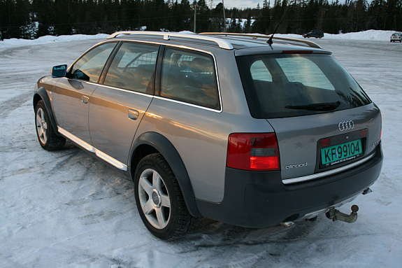

#1 Skrevet Desember 7, 2008 (endret) Har et infall av noen planer med passaten her. Noen med familiealbummet som kan sjekke opp om skjermbuene til A6 Allroad har noe eget delenr? Det er vel Allroad hjulbuer som sitter på denne passaten? Allroad Ser at på passaten så er det en skjøt mellom fanger og skjerm, men det har han vel laget selv for at det skal se bedre ut. 0 Del dette innlegget Lenke til innlegg Del på andre sider Flere delingsalternativer...

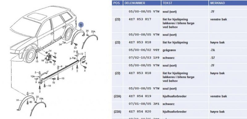

#4 Skrevet Desember 8, 2008 Delenummer Allroad hjulbuer: VB: 4Z7 853 817 HB: 4Z7 853 818 VF: 4Z7 853 717 HF: 4Z7 853 718 I tillegg kommer det en fargekode etter nummeret, enten V6T (Grågrønn), 1P9 (Svart) eller V7W (Soul) Det er også noen som heter hjulhusforbreder som skal på utsiden av brederne igjen ser det ut som. VB: 4Z7 854 819 HB: 4Z7 854 820 VF: 4Z7 854 731 HF: 4Z7 854 732 Her er det også en fargekode bak, men det er bare sort 3FZ, Hva dette er vet jeg ikke men det vet de vel på møller. 0 Del dette innlegget Lenke til innlegg Del på andre sider Flere delingsalternativer...
#5 Skrevet Desember 8, 2008 Takk! Da skal jeg få sjekket opp dette. Har du mulighet til å legge ut sprengskisse av dette? Vet ikke om det er hjulbuen, eller "forbreder" jeg trenger. Hjulbuen kan vel i værstefall være selve metall formen på skjermen, og at "forbrederen" er plastikken. 0 Del dette innlegget Lenke til innlegg Del på andre sider Flere delingsalternativer...

#7 Skrevet Desember 8, 2008 Takk! Da skal jeg få sjekket opp dette. Har du mulighet til å legge ut sprengskisse av dette? Vet ikke om det er hjulbuen, eller "forbreder" jeg trenger. Hjulbuen kan vel i værstefall være selve metall formen på skjermen, og at "forbrederen" er plastikken. Det er vel bredderen du skal ha, den andre er bare en tynn list eller noe? kanskje det er for å tette hjulbuen på undersiden eller noe? Her er iallefall et bilde. 0 Del dette innlegget Lenke til innlegg Del på andre sider Flere delingsalternativer...
#8 Skrevet Desember 8, 2008 (endret) Se der har vi bilder ja. Ble ikke helt klok på det alikevel. Ser jo ut som at det er del 22 jeg trenger, og at 22A er en list, Men på beskrivelsen så er 22 en list som kan lakkes i bilens farge, og 22A er en forbreder? Mener å ha sett på Vortex at disse hjulbuene har blitt brukt på en viss Golf 5..Ble knalltøft! Har søkt igjennom vwvortex, men finner ikke noe om dette. 0 Del dette innlegget Lenke til innlegg Del på andre sider Flere delingsalternativer...
