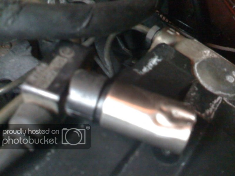

"bulk" i svinghjulssensorer på 3b! se bilde
Har hatt litt greier med at jeg har fått denne feilmeldingen på min 3b motor
00513 - Engine Speed Sensor (G28)
27-10 - Implausible Signal - Intermittent
Skrudde ut g4 og g28 sensorene som står mot svinghjulet og la merke til at det var hakk i begge 2, på samme stedet..
regner jo med at dette kan skape litt problemer men hva kan forårsake dette? lurte på å snu sensorene 180 grader og dra den på starteren og se om den lager samme merker engang til..
Noen som har opplevd dette før?
