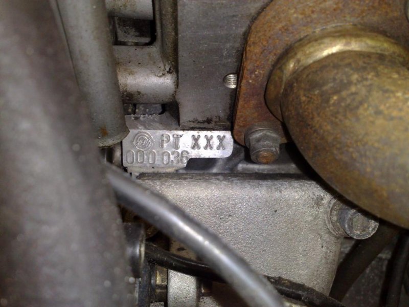

#1 Skrevet Desember 12, 2008 Hei, Har akkurat kjøpt brukt V8-er til S4-en, og oppdager når eg har fått motoren at den er stempla PT i stedet for ABH som min er. Selger bedyrer at den kom fra en Ur-S4, noko eg ikkje har nokon grunn til å tvile på. Spørsmålet så er om Ur-S4 har blitt levert med PT motor orginalt, eller er det har blitt bytta motor tidligere? Vil denne motoren passe rett inn i min, både mekanisk og elektrisk? Kva med biltilsynet? Må dei varslast? bil vises? Eg er klar til å foreta motorbytte i morgon, så eg håper nokon kan svare fort og gale i kveld.... Mvh Kristian S. 0 Del dette innlegget Lenke til innlegg Del på andre sider Flere delingsalternativer...
#2 Skrevet Desember 12, 2008 PT er en 3.6-liter fra Audi V8. Passer nok inn og funker, men den har 250 hk/340 Nm i stedet for 280 hk/400 Nm som det er en ABH.. Bonusen er en del lavere forbruk. 0 Del dette innlegget Lenke til innlegg Del på andre sider Flere delingsalternativer...
#3 Skrevet Desember 12, 2008 PT er en 3.6-liter fra Audi V8. Passer nok inn og funker, men den har 250 hk/340 Nm i stedet for 280 hk/400 Nm som det er en ABH.. Bonusen er en del lavere forbruk. Går ut fra han må bytte hjerne til den som hører til 3.6L og da? Eller er dyser likt? Samt tenning, dysetider, etc... at de går om hverandre? 0 Del dette innlegget Lenke til innlegg Del på andre sider Flere delingsalternativer...

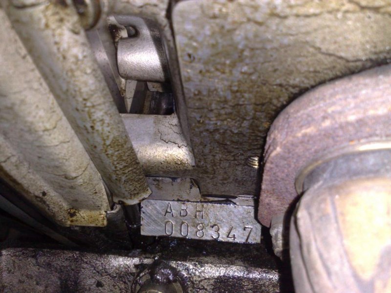

#4 Skrevet Desember 12, 2008 (endret) Dersom nummeret under motorkode er produksjonsnummer, så veit ikkje eg om denne motoren er noko å satse på... Min motor er stempla med 008347 Denne motoren er stempla 000036 mao en veldig tidlig produksjon??? Nokon som kan bekrefte mistanken min? I tilfelle er det heilt sikkert ikkje en 1993 modell motor... men 1989? Hmm... 340Nm i stedet for 400Nm... det må merkes det... DET frister lite å putte i grombilen... 0 Del dette innlegget Lenke til innlegg Del på andre sider Flere delingsalternativer...

#12 Skrevet Desember 13, 2008 Husk at om man bytter til en nyere motor fra A8, S8 eller S6 Plus må man også ha med hele ledningsnettet og har kort sagt en helvetes jobb foran seg, da det knapt nok er en ting som er likt i det elektroniske. Det enkleste er å skaffe en nyest mulig motor med fordelertenning, altså AEC fra C4 S6 (IKKE S6 Plus), den passer rett inn på det eksisterende. Den motoren du har der er trolig en byttemotor, de får ikke nye nummer av det, men den andre merkingen kan tyde på noe slikt. Sannsynligvis er den motoren helt fin, det er bare litt kjipt med såpass mye lavere effekt, vil jeg tro.. Når det gjelder motorstyring skal det gå greit overens mellom 3.6 og 4.2. 0 Del dette innlegget Lenke til innlegg Del på andre sider Flere delingsalternativer...
#13 Skrevet Desember 13, 2008 Husk at om man bytter til en nyere motor fra A8, S8 eller S6 Plus må man også ha med hele ledningsnettet og har kort sagt en helvetes jobb foran seg, da det knapt nok er en ting som er likt i det elektroniske. Det enkleste er å skaffe en nyest mulig motor med fordelertenning, altså AEC fra C4 S6 (IKKE S6 Plus), den passer rett inn på det eksisterende. Den motoren du har der er trolig en byttemotor, de får ikke nye nummer av det, men den andre merkingen kan tyde på noe slikt. Sannsynligvis er den motoren helt fin, det er bare litt kjipt med såpass mye lavere effekt, vil jeg tro.. Når det gjelder motorstyring skal det gå greit overens mellom 3.6 og 4.2. Takker... problema rundt annet ledningsnett på S8 var eg klar over, så derfor er denne løysinga uaktuell no. Gøy hadde det vore dog... Veit du om det stemmer at der er annen legering i aluminiumen på PT i forhold til ABH? Har fått eit inntrykk av at det gjennom div. forumposter, men ingen som veit med sikkerhet. Er det noko anna enn Nikasil i denne? I så tilfelle kan det vere eit argument for å bytte... ? Finnes det noko register å søke i der man kan finne ut historien til en motor? No i morgentimane haller eg til å fikse den eg har.... 0 Del dette innlegget Lenke til innlegg Del på andre sider Flere delingsalternativer...
